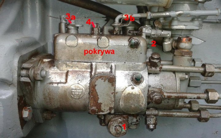

Problem dotyczy tak naprawdę wymiany dwóch oringów, znajdujących się na dźwigience od gazu (3b).
Ale po kolei. Poniżej zdjęcie pompy wtryskowej Lucas CAV:
Zakręcasz dopływ ON (jeśli paliwo idzie z dolnego zbiornika nie ma potrzeby).
Odkręcasz śrubę zaznaczoną na zdjęciu powyżej jako 1 /klucz 8/ i spuszczasz paliwo z pompy. (Najniższy punkt, a więc zbiera się tam brud i zanieczyszczenia, które są szkodliwe i warto je usunąć).
Odkręcasz śrubę 2 i odłączasz przewód nadmiaru paliwa.
Odłączasz linkę gaszenia 3a oraz linkę gazu 3b.
Teraz odkręcasz śruby 4 /klucz 10/ (dwie sztuki) i podnosisz delikatnie pokrywę (powinna być plomba na śrubach).

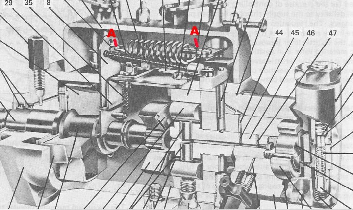

Powoli z jednej ze stron rozpinasz sprężynę (najlepiej z lewej strony).
UWAGA!!!
Bardzo ważne, abyś zapamiętał położenie mocowania sprężyny z obu stron (na rys. poniżej zaznaczone, jako punkty A). W przeciwnym razie obroty max oraz wpływ położenia pedału gazu na zmianę obrotów silnika będzie zmieniony (grozi nawet awarią pompy). Jest 9 możliwości zapięcia sprężyny.
Jeżeli pompa wtryskowa ma przecieki należy wymienić następujące elementy:
1.Oringi (na rys zamieszczonym poniżej zaznaczone jako 3) 4 szt.
2.Podkładki gumowe (na rys zaznaczone jako 81) 2 szt.
3.Uszczelka pokrywy (na rys zaznaczone jako 5) 1 szt.
patrz rysunek poniżej:
Oringi 4 sztuki po dwa na każdej dźwigni, zarówno gazu, jak i gaszenia. Nie ma sensu za rok wymieniać ponownie.
Zamiast podkładek gumowych mogą być miedziane.
Można kupić wysyłkowo gotowy zestaw z wieloma innymi bajerami i zrobić prawdziwy przegląd pompy.
Pamiętaj o odpowiednim zamontowaniu sprężyny!
