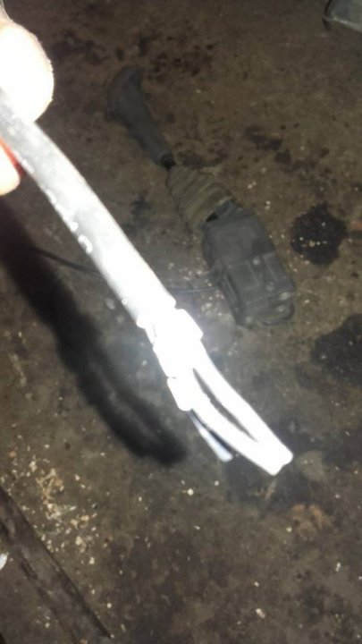

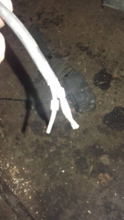

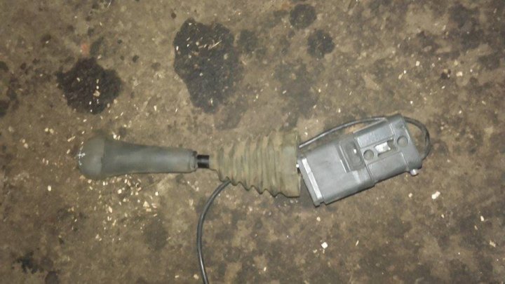

 Witam tak jak w temacie chciałbym wymienić joystick przy turze stoll robust F15 i mam problem z przewodami bo w joysticku stolla były przewody czarny  czerwony i zielony a w tym którym kupiłem (jest na zdjęciu) są czarne przewody i jedyne ich oznaczenie to 1, 2 i 3 i moje pytanie brzmi jak to połączyć.
Witam
Pierwsze pytanie to czy masz pojęcie o elektryce?
Rozumiem że z twojego joja wychodzą trzy czarne kable, jeżeli tak to musisz znaleźć te dwa które zamykane są przez przycisk na joju. Jak już ze znajdziesz to do jednego podłączasz + a drugi podłączasz do dodatniego bieguna przy gnieździe na konstrukcji wsporczej ładowacza (nie pamiętam czy polaryzacja ma znaczenie, ale tak na wszelki wypadek). Do drugiego bieguna w gnieździe dajesz -, czyli masę. Do gniazda podłączona jest wtyczka, z której poprowadzony jest przewód do cewki elektrozaworu na przodzie ramy ładowacza. Dobór kolorów kabli jest tu zupełnie bez znaczenia - kwestia uznania producenta. Plus na joja najlepiej pociągnąć za stacyjką, ażeby nie było możliwości uruchomienia elektrozaworu bez przekręcenia kluczyka. Po prawidłowym podłączeniu powinno być słychać pracę elektrozaworu po naciśnięciu przycisku, oczywiście zanim odpalisz ciągnik. I jeszcze jedno. Sprawdź czy masz zabezpieczony obwód od ładowacza, jeśli nie to warto wrzucić bezpiecznik.
Pozdrawiam
P.S. a dlaczego wymieniasz joja?
już wymieniłem :D okazało się że pod podłogą są połączone przewody i tylko tam wystarczyło pomyśleć :D wymieniałem bo orginalny stolla mi się połamał :D
