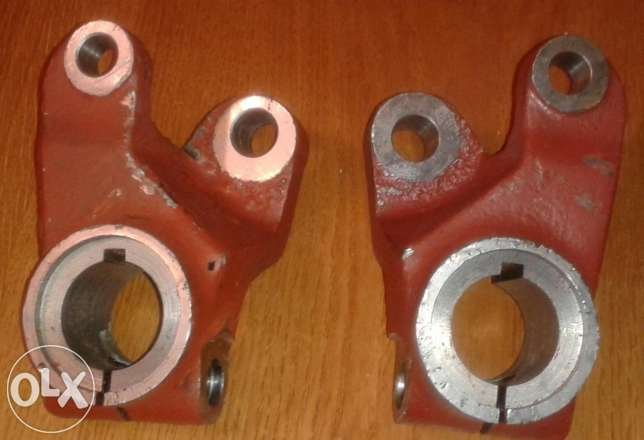

Witam koledzy zrobilem cala przednia os w mf 255, cala przekladnie kierownicza. i na jednym drazu nie ma wogule luzu a na drugim jest znacznie wiekszy. I mam takie pytanie czy dorabial ktos drazek poprzeczny do przedniej osi bo jestem wlasnie zainteresowany takim czyms zeby usztywnic troche uklad. Szukalem na internecie ale nie znalazlem nic takiego jak drazki poprzeczne do mf255 sa ale cale ze wspomaganiem a mnie wspomaganie narazie nie interesuje.
Prosilbym o pomoc w dobraniu drazka poprzecznego bylbym bardzo wdzieczny

jak koncowki drazka bo nie za bardzo rozumie a nie ma na internecie gotowego do mf 255? bo ja nie mam za bardzo jak dorobic a jak pojde do kogos zeby dorobil to znow powie ze sie nie oplaca bo za duzo bedzie kosztowac.
Doradzicie koledzy konkretnie zeby to samemu zrobic?
Do zamontowania drążka poprzecznego potrzebne jest ramie zwrotnicy prawe i lewe,piastka wentylatora poniewż musisz chłodnicę przesunąć do przodu by niekoligowało z drążkiem  piastka 40 zł ramię 170 zł za szt drążek 150 zł

też zastanawiałem się nad montażem drążka poprzecznego, mój mf chodzi na wąskich i wysokich kołach, przy jeździe po drodze z ciężką maszyną koła przednie wpadaj w wahanie. robiłem już przód, końcówki , kolumnę kierownic.
Problem nie występuję na oryginalnych przednich kołach tylko na tych co mam 7.00-20
Witaj kolego ja w swoim mf 255 calkowicie zlikwidowalem luz na obu kolach wymieniajac wszystkie czesci w kolumnie. i mam teraz zeroo luzu i wszystko fajnie sztywno chodzi.
zachecam do wymiany walkow w ukladzie kierowniczym bo one nie sa widowczne zuzycia  a tak naprawde juz sa wyrobione, to raczej nie wina kol. sprawdz jeszcze raz luzy
luz trochę jest ale nie wydaje mi się aż taki duży
na oryginalnych kołach nie działo się nic podobnego,  a potem zrobiłem jeszcze zwrotnice i kolumnę kierowniczą

powodem wahania kół jest luz od jednej zwrotnicy do drugiej, w układzie jaki jest w 255 po drodze są dwa drążki i kolumna, dużo miejsc w których mały luz łącznie daje już luz trochę większy
dlatego pomyślałem o drążku poprzecznym jak w 360 czy ostatnich wydaniach 330m
