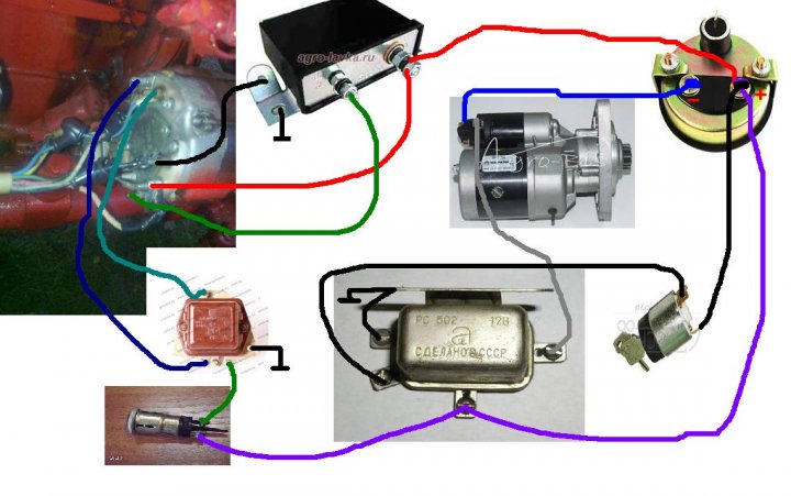

Witam biorę się za instalację nabytego ciągnika do wymiany kilka przewodów, nie będę wymieniał całości dobre kable zostaną.
Mam pytanie odnośnie 2 elementów z przeczytanego tematu wynika iż pierwszy el. to od świec żarowych, chcę się upewnić.
Drugi element od czego?
To drugie to regulator napiecia,

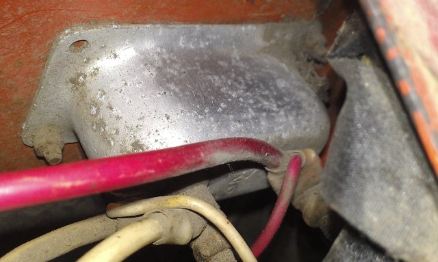

proszę jeśli ktoś ma zdjęcia ze swojego albo inne pokazowe odnośnie instalacji. Interesuje mnie właściwe podłączenie alternatora, rozrusznika i świateł , według oryginalnej instalacji z takimi samymi kolorami kabli najlepiej. Czy ten przekaźnik co dałem w drugie fotce podłączać do instalacji jak mam taki alternator jak na zdjęciu czy trzeba go ominąć. Jak na przykładzie podłączyć świecę żarową starego typu? Gzie powinno się przełączać swiatła długie i krótkie? Gdzie włącza się świecę żąrową?
Błędna podpowiedź , to drugie nie jest regulatorem napięcia. Jest to przekaźnik blokady i wyłączania rozrusznika i lampki ładowania. To pierwsze to przekaźnik włączania rozrusznika i bez związku z obwodem podgrzewacza powietrza w kolektorze ssącym.

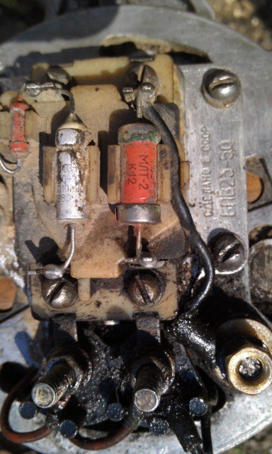

kolejna część z instalacji co to jest?
To jest opornik dodatkowy świecy żarowej
Grube przewody
kolor biały do świecy żarowej i ko zacisku na stacyjce CT
kolor czerwony do zacisku stacyjki C
Kable cienkie
kolor biały i czerwony do kontrolki świecy żarowej.Żarówka w kontrolce 6 V
