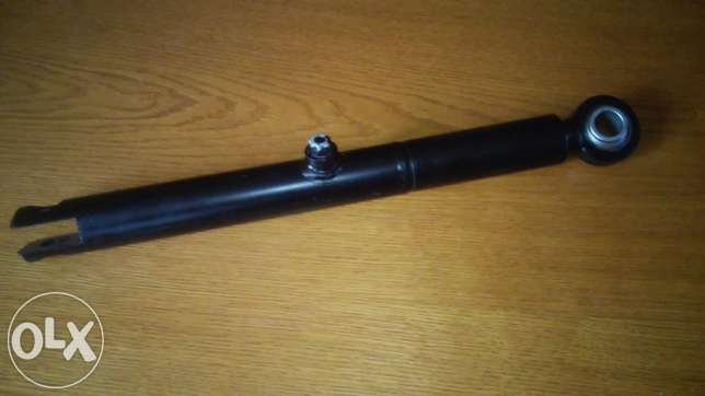

Witam!
Wyjąłem dziś tłok od pidnośnika bo przeciekal i zamierzam zmienić uszczelniacze. Gdy go oczyściłem okazało się, że siłownik jest tylko zaspawany. Wydaje mi się, że jedynym rozwiązaniem jest jego rozcięcie. Może ktoś z was już to wymieniał w inny sposób. Z góry dzieki za informacje.
Przez otwór po śrubie z tłoczyska ściągnij drut zabezpieczający i wtedy wyjdzie tłoczysko do góry. Najlepiej kręcić tłoczyskiem aż w otworze pokażą się końce pierścienia i śrubokrętem podważasz ten drut.
Ja jak zyję nie widziałem aby jakiś siłownik byl zaspawany fabrycznie ,nawet gazowe choć wymienne sa rozbieralne ,podejrzewam że orginalne zabezpieczenie uległo zniszczeniu i ktos po prostu to zaspawał .
też wymieniałem uszczelnienia tłoka podnośnika w landini i też bez cięcia tulei się nie obyło, taki typ tłoka, żadnych zabezpieczeń tłok tak zamykany jest w fabryce
Żadne bzdury zobacz siłowniki z lubania np.siłownik wspomagający podnośnik MF Ursus kiedyś były skręcane w tej chwili są całe wyspawane
Edytowane przez ASOGCURSUS
Drugi link. Nie trzeba? Tłoczyska nie wyciągniesz bo ma zabezpieczenie przed całkowitym wysunięciem.
W zetorze 5340 góra cylindra jest nakręcana, uszczelniona oringiem. Musisz rozebrać inaczej się nie da.
Przyjrzyj się uważnie na schemat w drugim linku. Na nurniku jest pierścień zabezpieczający (drut). A otwór o którym pisałem wcześniej jest oznaczony literką E. Seweryn20 zapewniam cię, że się da bez rozcinania.
Przecież ja nie pisałem nic o rozcinaniu. W zetorze nurnikowe są rozkręcane albo zabezpieczone drutem, podnośniki typowe słupki są rozkręcane od strony tłoczyska lub wykręcany jest cylinder z podstawy. Takich przykładów jest masa. Tłoczyska w siłownikach  nurnikowych a przynajmniej w większości są zabezpieczone przed całkowitym wysunięciem. Żeby wymienić uszczelnienie trzeba zdemontować chociaż jedną stronę cylindra.
Możliwe że jest pospawany w całość i nie pisałem że tak nie może być  ale to nie znaczy ze da się go rozebrać bez rozcinania.
Edytowane przez seweryn20
