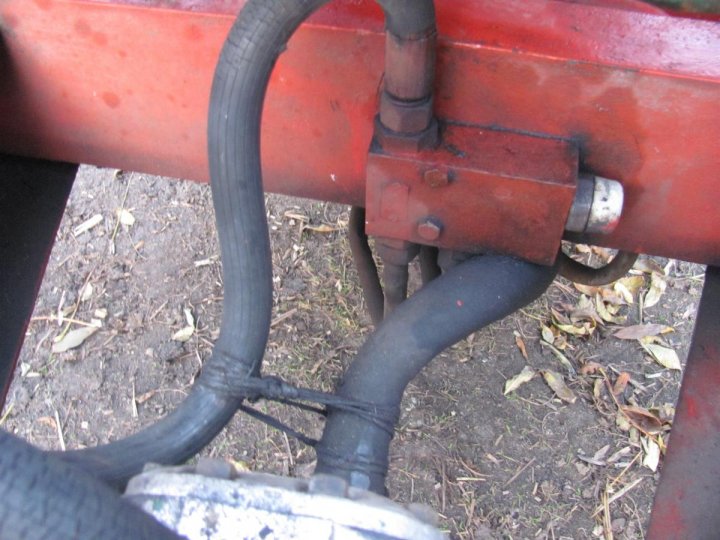

Dzielnik strumienia powoduje że drugi rozdzielacz (potrójny) zaczyna w ogóle reagować jak c-330 ma pow. 800obr/min. Tak ma być a inctrukcja podawała że dla prawidłowej pracy obr. WOM mają być 430obr/min. czyli dla c-330 ok. 1500obr/min na silniku.

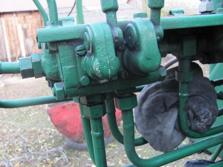

  Skoro przy podnoszeniu podpór ciągnik aż gaśnie ,to według mnie winę ponosi zaworek w dzielniku ciśnienia [ten pod rozdzielaczem].W środku sprężyna blokuje zawór .Spróbuj wykręcić o 1-2 obroty .
Przygasa w tym momencie jak podpory dochodzą do końca przy podnoszeniu. A jak kiedyś wiozłem połączyłem te rozdzielacze  razem bez dzielnika strumienia to podnosił szybciej na małym gazie ale jak nacisnąłem wajchę od obrotu to rozwaliło głowiczkę od podnoszenia ramienia (pierwszy siłownik)  zasilanie wtedy zrobiłem na 3 sekcyjny a powrót z trójki na zasilanie 2 sekcyjnego i dalej powrót do powrotu i zmieniłem tak jak było na dzielniku, i podmieniłem tez ten dzielnik od cyklopa sprawnego w 100% bo widziałem jak ładuje to ferguson na 1100 obr chodził a cyklop jak rakieta i tam nic nie było przerabiane w oryginale tak chodzi ten cyklop to t-214/3, nowszy typ od mojego.. Dodam jeszcze czy jest pod obciążeniem czy nie to dużej różnicy niema i silę ma tylko jest powolny. Czyli dobrze podpiąłem ten manometr w miejsce siłownika od łyżki wpiąłem manometr i tak sprawdzałem???

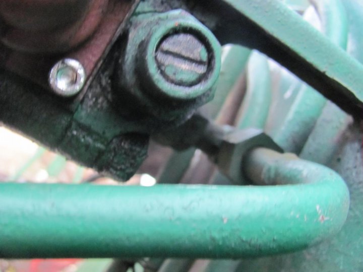

miałem cos podobnego, z przodu na ramie jest taki zawór i albo on sie zawiesił rozbierz  go i przeszyść jezeli niepomoże to na tym zaworze jest taka wielka śruba na śrubokręt płaski, wkręć ja ze 3obroty i powinno być ok
Śruba o której piszesz to zawór, regulacyjny i nim powinno się ustawić ciśnienie na 100 bar a on ma i tak za duże. adamek1942 dobrze wpiołeś tylko że wysokość ciśnienia nie mówi nić o ilości przepływu. Zmierz tak samo ciśnienie na podporze i wyreguluj wspomniany zawór na odpowiednie ciśnienie. Przyczyną że wolno chodzi może być za gęsty olej bo w cyklopie powinien być hydrauliczny a jak masz jakiś przekładniowy to jest za gęsty. Jak już pisałem też mi chodził wolno do puki olej się nie rozgrzał, bo był zalany fabrycznie olejem letnim i na zimę był za gęsty i w instrukcji było że na zimę należy stosować olej "zimowy"

           Jeśli słychać że olej aż gra w obiegu to na pewno nie jest wina zaworu przeciążeniowego .Wg mnie winowajcą  jest właśnie ten dzielnik ciśnienia niestety.Spróbuj go podregulować ,a jak to nic nie da wymień na nowy. Ale uważaj jak będziesz ewentualnie zakładał nowy to nie uszkodź plomby gwarancyjnej , bo ja miałem taki u siebie taki przypadek i właśnie nowy dzielnik był wadliwy i sklep nie chciał go przyjąć na reklamację .powodzenia!

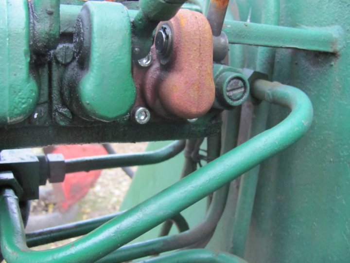

To jest to co jest przy rozdzielaczu na śrubowkręt ? z prawej strony jak sie siedzi /???
   To jest kostka lub w starszym typie są dwie kostki. Znajdują się pod rozdzielaczem.Często ^wyrabia^ się w nim gniazdo zaworka albo sprężyna.Rozkręć przewody i sprawdż manometrem  .

Witam otóż rozebrałem dzisiaj ten zawór przelewowy wyczyściłem go i wszystko czyste elegancko, cyklop działa z opóźnieniem stawiam na dzielnik strumienia otóż iż na małych obrotach cyklop słabiutko reaguje na wysięgniku a podpory i obrót to aż ciągnik dusi ciśnienie 150 na wolnych.Myślę ze poprzedni właściciel po prostu go podkręcał na zaworze przelewowym i działał i dlatego na wolnych obrotach jest 150 na podporach, zmniejszę ciśnienie i spróbuje połączyć rozdzielacze razem co wy na to ??? nie rozwali znowu mi tej głowiczki jeżeli zmniejszę to ciśnienie ?
I zrobiłem jak pisałem wyżej obniżyłem ciśnienie do 80 bar dla pewności żeby nie rozwaliło głowiczi. Ale lipa po połączeniu rozdzielaczy bez rozkręcania ich po prostu zasilanie na 3 sekcyjny a powrót 3 sekcyjnego jest zasilaniem 2 sekcyjnego. hymm 2 sekcyjny wcale nie działa coś blokuje i się zawór przelewowy otwiera, mało tego to ramie na wolnych obrotach chodzi jako tako ale siebie nie podniesie, ani nie podniesie nic. Co mam robić ????
