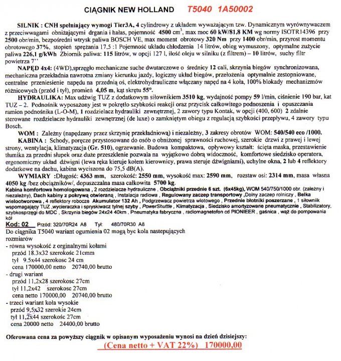

Mam przed sobą ulotke dwóch nowych modeli TD5040 - 88KM i TD5050 - 95KM , oba mają 4,5 litra
Moglbys zamiescic gdzies skany tych ulotek? U mojego dealera jeszcze ich nie ma.
Głownie to tylko silnik zmieniono. Deraler mówil że wyposarzenie dodatkowe się powiększyło i jest teraz więcej rzeczy do wzięcia(np. można dokupić fotel pneumatyczny), ale jak rewrssu elektrohydraulicznego i pól biegów nie było tak nie ma.
Akurat zepsuł mi się skaner. Pare zmienionych rzeczy : silnik: FPT iveco (fiat power train technologies) , pojemność 4,5 l / turbo , intercooler , moc silnika wg iso TR14396-ECE R120 , kw/km 65/88 i 70/95 , obroty znamionowe 2500/min. , moment obrotowy maks. przy 1300 obr/min. Nm. 375 i 390, przyrost momentu obrotowego % , 50 i 44 . optymalne zużycie paliwa g/kWh 219 . pojemność zbiornika 92 l. skrzynia taka jaka była 40k/h std. oś przednia 2wd (30km/h) opcja . pompa hydrauliczna 75 l/min . udźwig TUZ 3565 kg . poziom hałasu dBA <80 . masa 3780 kg . obroty WOM 540/540E/ synchronizowane . pierwsze td5040 i 5050 . Reszta taka sama , sory że tak naćkałem .

kto byl w kielcach mial okazje zobaczec na wloasne oczy jak wygladaja nowe serie td5050
juz nie dludo na polskim rynku maja sie pojawic pierwsze modele ciagnikow T5550 czyli nowej TLA
Widzialem TD5040 na pakazach w Szepietowie. Fajny ciagniczek w sumie jak wszystkie NH :) ale wsumie newiele sie zmieniło, oprócz oczywiscie silnika ktory dostał intercooler i wydech z drugiej strony. W srodku paktycznie tak samo tylko niebieskie siedzenie i predkosciomierz elektroniczny na desce, a i inne gałki zmiany biegów.
