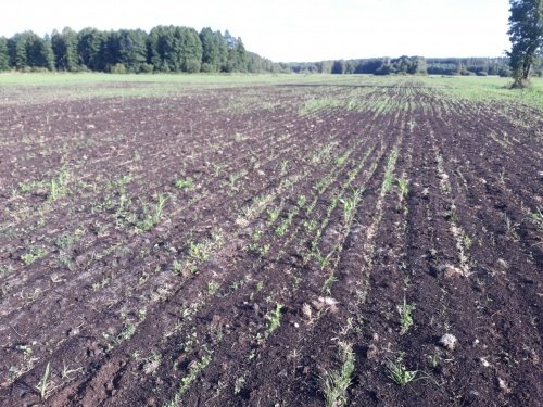

Planuję zasiać 2 ha trawy gleba 5 klasy mozaikowata dużo tzw rudki miejscami piasek teren był również plantowany z uwagi na nierówności starałem się żyzną  ziemię na koniec rozgarniać po wierzchu łąka była nie orana kilkanaście lat ale dawała dobry plon jeśli chodzi o wodę to raczej umiarkowanie w ostatnich latach bardziej sucho niż mokro
Dokładnie, polecam BG-8 i dobre nawożenie potasowe. Dodam, że zwłaszcza przy sytuacji ze zdjęcia polecam również wałowanie przedsiewne w celu dodatkowe zagęszczenia jak i wciśnięcia tych kępek :)
