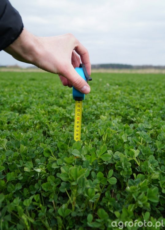

Zapraszam do naszej galerii gdzie znajdziecie wczorajsze zdjęcia z lucernika założonego z nasionami lucerny otoczkowanej Yellow Jacket po żniwach w 2018 roku. Jak na niespełna połowę kwietnia rośliny mają już niezły "wigor" :)

lucerna_otoczkowana_yellow_jacket_-_wiosna_2019_l_1e5f3170966c5834c1ea18b9af5f56c5.JPG
