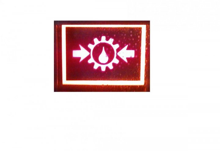

O czym informuje nas ta kontrolka? Massey Ferguson 375
