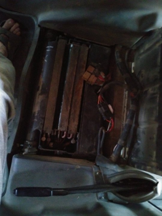

Arek wszystko ładnie pięknie ale muszę znaleźć ten bezpiecznik termiczny a niestety nie mam katalogu części. Rozebrałem swój burdel na ile mogłem, niżej macie zdjęcia:

http://zapodaj.net/d114e5021efa7.jpg.html
tutaj za chłodnicami są 4 kostki(przekaźniki)  czarny załącza klimatyzaję, pomarańczowy 4 bieg, brązowy przekaźnik zamyka obwód przy biegu 3 a przy 4 biegu się rozłącza
na środku zdjecia na dole przy końcu rączki od hamulca widać kostkę w niej jest mała płytka na której są jakieś oporniki ale nie widać po nich przepalenia, od niego odchodzi kabel z czujnikiem temperatury który jest przymocowany do chłodnicy także podejrzewam, że to od klimy jest
Do silnika od spodu dochodzą tylko 2 kabelki także przy widocznym wentylatorze raczej nic nie mam jest jeszcze jeden po prawej stornie kabiny ale trochę boję się że ta rozbiórka będzie zbyt czasochłonna ale jak mus to mus.
Acha pod tą blachą są tylko chłodnice nie ma tam żadnych kabelków nic z tych rzeczy.

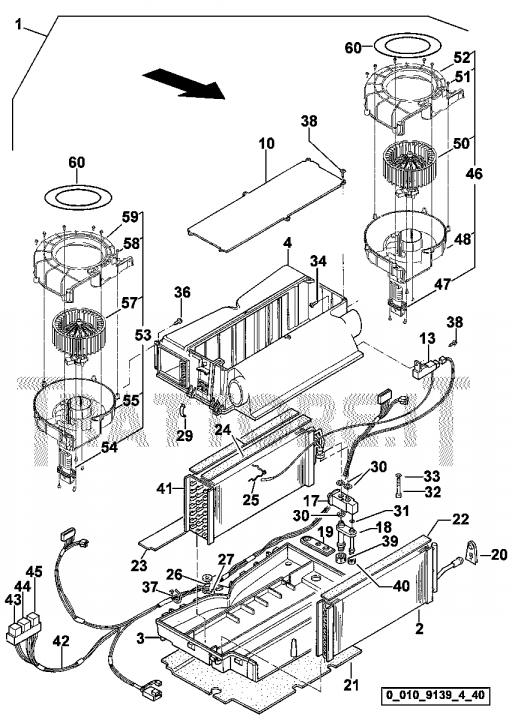

Na  obrazku nr 47 to jest ten rezystor, w serwisie mi mówili że jest jeden (na obrazku widać dwa bo z drugiej nr 54 ale prawej storny nie rozbierałem nigdy do wentylatorów więc nie wiem czy tma też jest) i u mnie było właśnie przy lewym wentylatorze nawiewu.
