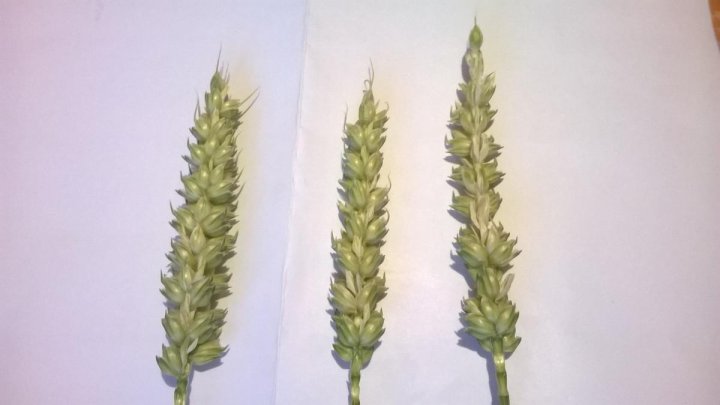

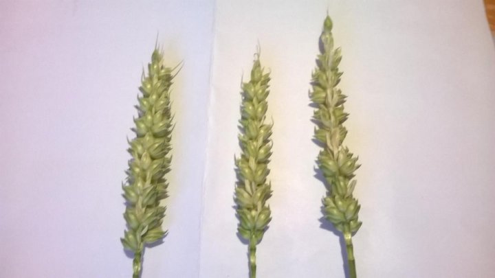

Panowie potrzebuje pomocy - jestem nowym rolnikiem i nie bardzo się znam a potrzebuję pomocy: czy na mojej pszenicy występuję septorioza kłosa? Mam taką pszeniece jak na zdjęciach a nie bardzo mam się kogo zapytać o poradę. Zabieg T2 wykonałem 3tygodnie temu
I już masz plon mniejszy o sześć kłosów :-P
Zdjęcia marne aby coś ocenić.
Raczej, jak kolega wyżej wspomniał, nic niepokojącego nie widać.
