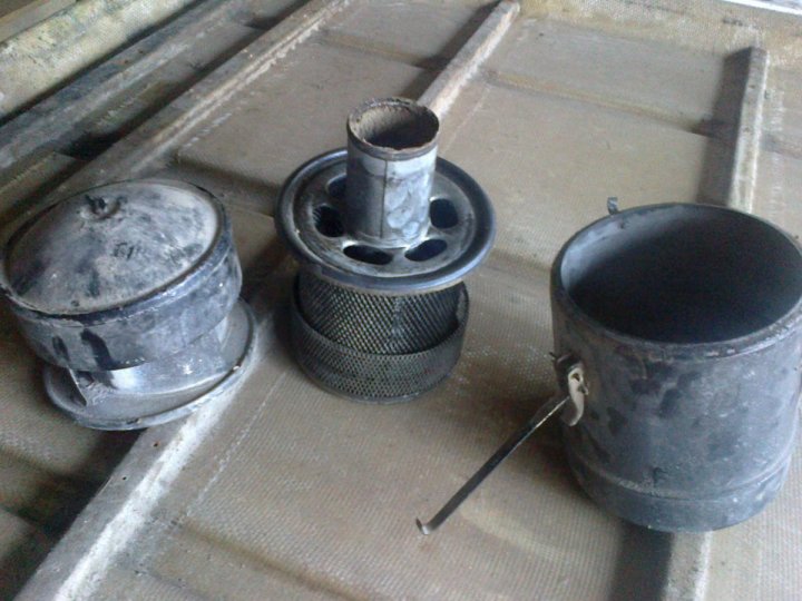

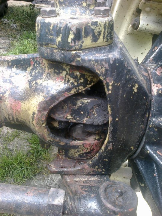

Witam, zakupiłem niedawno zetora 6748, czyszczę go do malowania, więc go rozkręciłem i tu mam zagwozdkę: Jak to jest z filtrem powietrza w nim? Powinien mieć olej , czy nie.? Po otworzeniu ścianki były wilgotne od oleju, ale w misce nic nie było, oprócz dużej ilości brudu. A druga sprawa: w przednim napedzie krzyżaki są całe w smarze (jak na załączonym obrazku) , wyczyszczę je, ale później nie wiem, czy mają mieć jakieś smarowniczki,żadnej nie widzę, czy trzeba im dać smaru tak z zewnątrz. Proszę o pomoc.post-145916-0-64466100-1431871906_thumb.jpg
@tomrolnik dziur po kalamitkach nie widzę , drugie krzyżaki są już prawie czyste( rozpuszczony kret do rur czyni cuda ) i nie widzę na nich żadnych dziur. muszę jeszcze poszukać. A co do oleju to coś tam było, w sensie wytłoczen, tylko zastanawiam się jeszcze, bo ten filtr wygląda jak cyklonowy w bizonie, dużo tych siatek jest i to mnie zbija z tropu.
Element widoczny w środku, to jest właśnie środek krzyżaka, to nie jest krzyżak jak w wałku WOM i przez to nie wiem gdzie jest ,tudzież gdzie  ma znajdować sie smarowniczka.
@romek6340, mam inny filtr powietrza, są w nim siatki, czy jak to nazwać, na pierwszy rzut oka pomyślałem: o kurde filtr z bizona.post-145916-0-61292800-1431875223_thumb.jpg
To jest taki filtr i niem wiem, czy ma mieć olej czy nie.

Po pierwsze , ten filtr jest podobny jak w 360 , jesli miałeś taki ciągnik to powinieneś wiedzieć jak go obsługiwać...  ja nie miałem to nie bedę mówił co i jak, ale według mnie to powinno być trochę oleju 100-200ml...
odnośnie krzyżaków, to jak jest w smarze, to na 100% masz walnięte uszczelniacze na przedniej zwolnicy... ;) a odnośnie kalamitek to nie sa w tych czerwonych kółeczkach( może w nowszych wersjach) ale na samych krzyżakach  tak jak w przekaźnikach  WOM.   ;)
kolega FINN ma rację w tych miejscach gdzie zaznaczone było na czerwono na pewno nie ma tam kalamitek są w krzyżakach przynajmniej ja tak mam musisz zrobić pół obrotu kołem i wówczas powinieneś zobaczyć
Z filtrem doszedłem do porozumienia :), krzyżaki też coś tam znalazłem, że są oznaki smarowniczek, tylko mam kolejny zasadniczy dylemat odnośnie lakieru tudzież farby do zetora, interesuje mnie odcień czarna zieleń ( coś takiego miały te nowsze modele,chyba) a na allegro mogę znaleźć tylko odcień ciemny zielony:LAKIER FARBA ZETOR CIEMNY ZIELONY 750ml GRANIT (5035581448) - Allegro.pl - Więcej niż aukcje. |  I tu mam pytanie, czy ktoś nie wie może , czy to jest to samo, a jak już nie, to jaki to daje faktyczny odcień kolorystyczny.Ta sprawa jest dla mnie pilna, bo muszę jak najszybciej pomalować cały kadłub ciągnika, ze względu na inne prace związane z jego remontem przed pełnym rozkręceniem się sezonu sianokosów( teraz deszcz)
