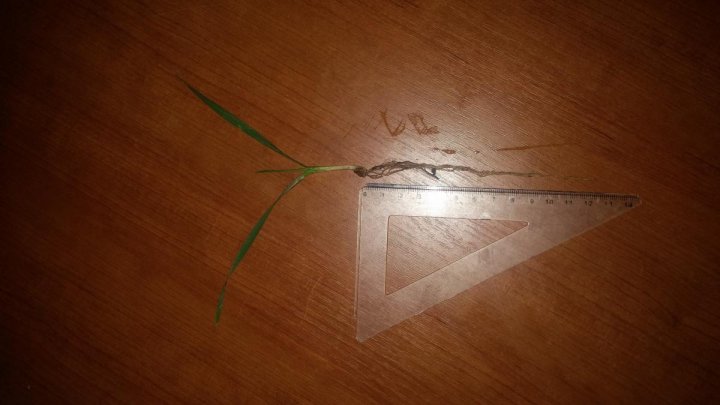

Moja pszeniczka aktualnie jest w fazie rozwojowej jak na foto, myśle prysnąć ją Tolurexem 2l +10g gleanu nie zaszkodzi jej? Podobno Tolurex może powodować źółkniecie liści.
Odmiana desamo siana 20.09
Zdjęcie też może objaśni niektórym dlaczego nawóz pod pług;d (korzeń miesiąc po siewie ma już 13cm)

wychodzi trzeci liść. Ja bede pryskał 2 l Tolurexu i 8g gleanu. Nic nie powinno sie dziać. Stosuje juz go od kilku lat i wszystko jest ok. A jaka to jest odmiana bo niektóre odmiany sa wrazliwe na chlorotoluron.
