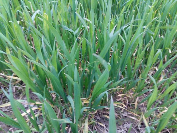

Mam problem z pszenicą, jest bardzo nierówna w jednym miejscu ma 10 cm i siedzi skulona bez rozkrzewien żółta od spodu a w innym 30 cm i kolanko ok 1 cm nad wezłem. Może ktoś mi powiedzieć co z nią robić i jak ją ratować? Dostała ok 100 N, pod przedplon dawany był obornik.

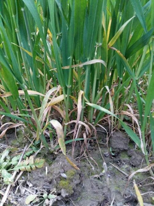

Witam, mam problem z pszenicą. Dzisiaj byłem na polu z drugą dawką N i zobaczyłem, że pojawiły się żółte końce liści na pszenicy i od dołu usychają. Podsypana była saletrą amonową dnia 13.03 w dawce 150kg/ha i opryskana fungicydem 23.04 Propico 0.5l/ha + Mondatak 0.5l/ha. Czy to przejściowe? Wpłynie to na plon? Ktoś wie co jej dolega?
Słaba ochrona na grzyba to raz a dwa co to jest 3 worki nawozu na 1ha! to jak na "byka ziemniak" wiec nie dziw sie ze taka pszenica.
150 kg na pierwsza dawke nie zawsze jest jak dla byka kartofel. Np w tamtym roku pszenica była fest rozkrzewiona wiec wystarczyła dawka 150 kg saletry na ha. Wiecej nie było sensu dawać. Tak było np u mnie. Natomiast drugą zwiekszylem do ponad 200 kg. Chyba że kolega miał słabą pszenicę przez mrozy to 150 kg mogło być mało.
