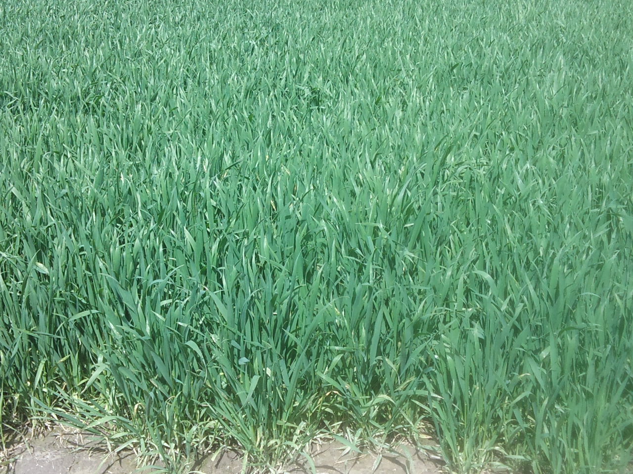

To jest KWS Ozon...siany 01.10....material kupiony w centrali wiec moze nie jakas"zbieranina"...ta roslinka na zdj..miala 85cm do czubka flagowki...troche duzo jak na Ozona dwukrotnie skracanego...
spora czesc roslinek juz robi sie taka "obrzmiala"...ale tylko w kilku zauwazylem ze wylania sie klos..

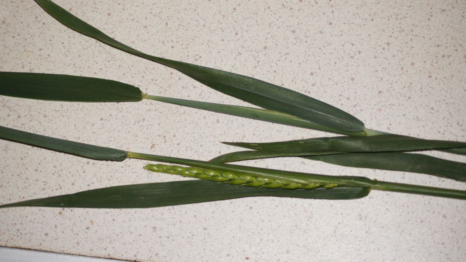

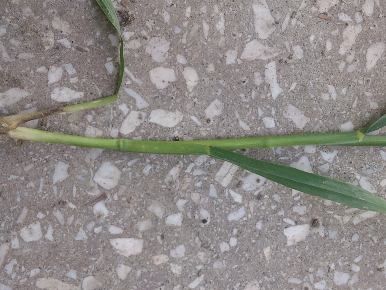

KWS siany po 25.09 nigdzie nie ma jeszcze kłosa , jak rozciołem mu brzuch to dopiero taki mały zalążek kłosa około 5cm długości.
Paweł coś mi się zdaje że nas bajerujesz :lol: :lol: :lol: :lol: albo fotka z 2013r :P
Po za tym KWS Ozon ma troche inny kłos :rolleyes: na pewno to Ozona masz? ;)

W 2013 to ja jeszcze pola nie uprawialem:P niby czemu mialbym kity wciskac?????
ten klosek to sporadyczny przypadek...jedne roslinki sa lepiej rozwiniete inne mniej ale sie trafil akurat taki okaz to chcialem Wam pokazac(byc moze to akurat nie jest ozon,ta konkretnie roslinka)....na drugim polu tez mam Ozona i tam jest mniejsza i wyglada jak Twoj....
nie wierzysz?? to zapraszam na kawke:)
Pawełku dlatego pisze ze to nie Ozon , ta przenica która pokazałeś to gatunek wczesny o kłosie podobnym do Turni.
KWS OZON ma zupełnie inny kłos.

No to kurcze co to jest???kupowalem Ozona.....mam nadzieje ze to tylko nie calkiem czysty material byl a nie wszystko pomieszane......

dzieki za objasnienie sprawy....zobaczymy jak wszystko sie wyklosi to dobiero zobaczymy z czym mam do czynienia....

No rzeczywiście że na ozona to nie wygląda ale pożyjom uwidim , może troszeczkę sie domieszki trafiło , sam osobiście czekam bo z kolegą z jednej firmy braliśmy skagena i dwa dni temu mówił że jęczmień się u niego trafia a zasiał po ziemniakach
dobrze pisze Kulawa_Koza to nie wygląda na Ozona, bo mam tą odmianę to wiem :) ozon ma krótki i gruby kłos, a tak się składa że mam też Turnie i bardziej jest podobny do Turni :)
