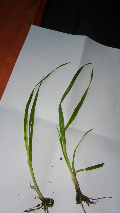

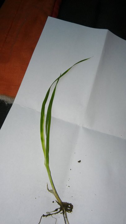

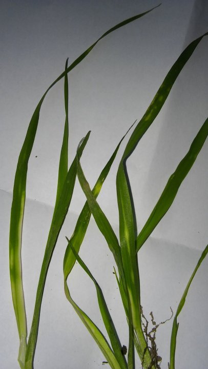

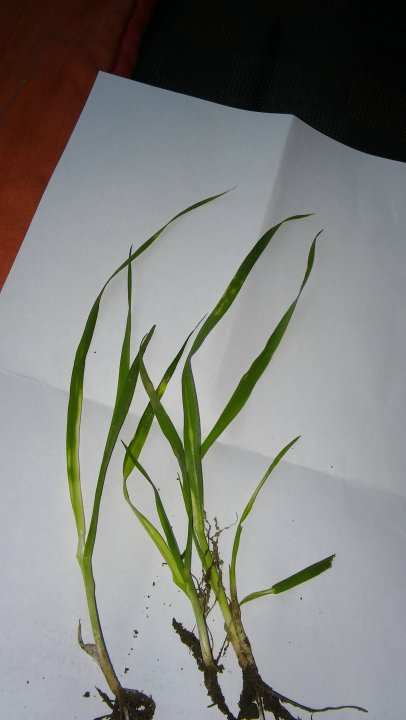

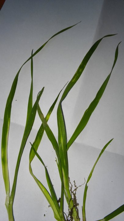

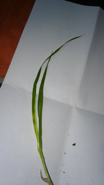

Witam możecie mi powiedzieć co boli moją pszenice? robią się białe i zółte  plamy na liściach pszenica siana po rzepaku w głębszą podorywkę. Pod korzeń poszło 250kg/ha polifoska 6, dwa tygodnie temu na chwasty expert met 0,35 + legate 0,2 + aribus 8g (zamiennik glean) , w poniedziałek poleciałem z dolistnym  plonovit opty / 2kg+ intermag mangan / 2l + MIKROVIT ŻELAZO 75 / 2l + MIKROVIT CYNK 112  / 2l+  tytanit 0,2 + siardzan magnezu 7wodny 10kg dawka na ha. Teraz nie wiem czy jakiś robak czy grzyb, mokro jest ale ciągnik nawet nie zrobił koleiny czyli nie jest źle. Pozdrawiam i czekam na diagnozę
Po czym siana ta pszenica ,przebarwienia jak po comandzie,napewno to nie choroby grzybowe
Po rzepaku i dzieje się to tylko na odmianie Emilio na hondi i arktis nie wiadac chyba że wyjdzie
12 minut temu, miwigos napisał:
To bym sie nie przejmował ,może taka cecha odmianowa
Najwięcej co dziwne na poprzeczkach oraz na m2 z 2 szt może 1 Tylko dlaczego to pytanie i dlaczego ciągnie się tak do góry ale to 3 odmiany tak sam nigdy nie mialem takich pszenic ze tak do góry rosna a nie 3 -4 liść i 6-7 cm wysokosci. Ostatni raz chyba sieje w podorywke
