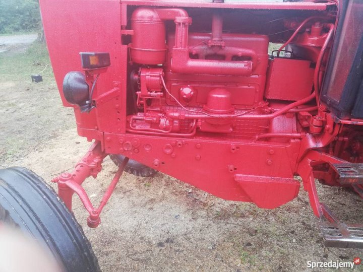

Witam,
Dzisiaj podło mi wspomaganie w JUMZ, mam orbitrol i skręcanie działa.
Dobrze wnoszę, że raczej pompa padła?
mam taką pompę jak tutaj gdzie mogę wyłączyć zasilanie od podnośnika jak poniżej
Sprzedam białoruś jumz 6kl Koszalin - Sprzedajemy.pl
to nie jest taka pompa? ktoś podeśle taką pompę jaką powinienem kupić
Układ hydrauliczny
będę wdzięczny za pomoc
