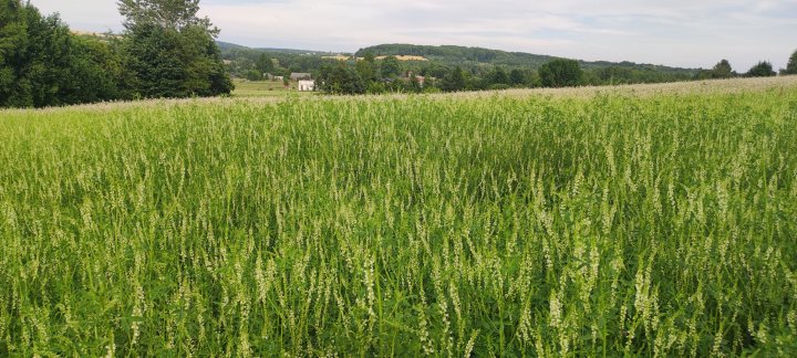

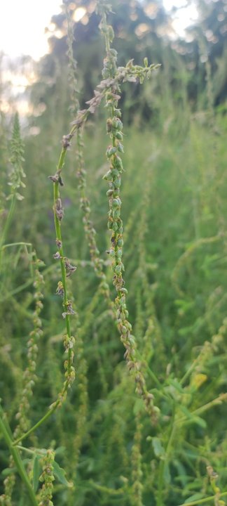

U mnie  ten  skoszony  w połowie  października na  ok. 3cm.  lepiej  odbija niż ten nie koszony, chociaż i tamten  wypuszcza...
ile siejesz kg/ha i jaki rozstaw?
2 minuty temu, Szymi40 napisał:
Zasiany dla  pszczół  ,  uni  czy  na nasiona   ?
Wszystkie trzy opcje, mam pasiekę, dodatkowa dopłata do nostrzyka, oraz dodatkowo zróżnicowana struktura. Ale główny cel to pszczoły i zbiór
Dnia 16.07.2023 o 10:32, Szymi40 napisał:
U  mnie   było to samo tyle  że  na dwuletnim....
Kosiłes nostrzyk? Pryskać na disuszanie, kiedy? I kiedy kosić? Wyrósł na 180cm i mam obawy czy kombajn nie będzie się zapychał
37 minut temu, Pajej napisał:
Kombajn dostaje po tyłku i to bardzo, ale idzie wykosić
Ale bez oprysku na disuszanie? Bo prawdę mówiąc raczej ni jak wjechać w to się nie da, ale praktycznie przekwitła dziś w jeden dzień cały, martwię się że bez dedykacji będzie zielenina
Dużo masy, do tego łodygi w czasie zbioru są jeszcze zielone. Jak poczekasz aż uschną to nasiona się osypują. Ja rok temu kosilem u kolegi to bieg 1 i bez przyspieszacza.
Nie zaszkodzi też kosa boczna
