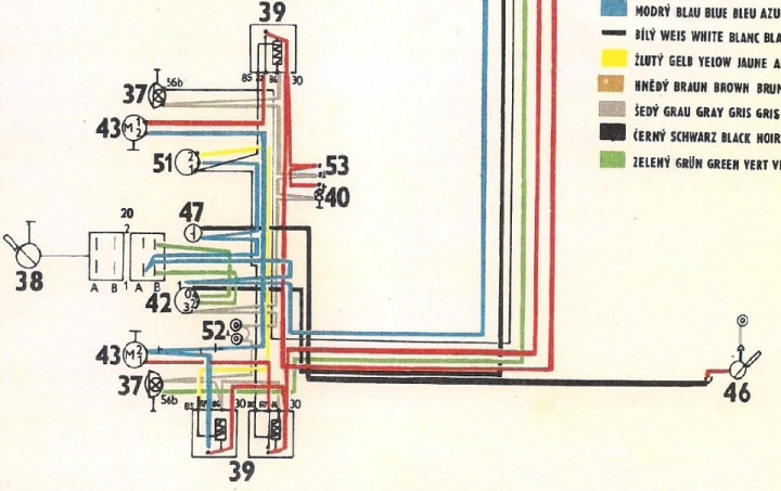

Każdy przekaźnik można sprawdzić podłączasz do sterowania 85i86 plus i minus i już słyszysz czy załącza czy nie a do 30 podłaczasz np.plus i do 87 żarówkę a drugi kabel od żarówki do minusa i już wiesz czy załącza czy nie.
Mógł się w nim przepalić obwód w środku przekaźnika. Ja np w sobotę wywaliłem przekaźnik ze świateł w masce,bo stukał no i co z tego jak nie działał. Na wiatraki idą przekaźniki 541.( I on ma mieć 5 nóżek,a nie 4,bo to już jest totalnie inny przekaźnik o zupełnie innej budowie.)  Zasilanie  idzie z lewego słupka kabiny (swoją drogą strasznie lipny kabel), a kabel od uruchomienia przekaźnika idzie z przełącznika,który masz w kabinie. Dodatkowo proponuję posprawdzać tą rozdzielnię w pudle wiatraka,bo jak ktoś się tam bawił,to też może nie działać.
A podłączając tak żarówkę chciałeś załączyć  dwa włókna na raz? Z tego co pamiętam to włókno długie podłączasz pod środkową i prawą wsuwkę ,ale do tego polecam dołożyć nowy kabel zasilający,bo ta cieniota może się sfajczyć.
