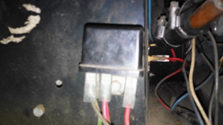

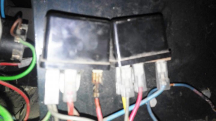

Witam, podłączałem halogeny oryginalne na dachu. Podłączyłem je według schematu bo przedtem były podłączone inaczej i po ich podłączeniu dmuchawa wogule nie działa czy mógł się spalić przekaźnik tam w dachu?
dodam że do jednego halogena nie podłączyłem masy ;)
Szary jest masą ,z jednej strony do załączania przekaźnika masa a z drugiej +od wyłącznika a główny plus czerwony
Połączone
85i86to sterowanie przekaźnikiem a 30 ma mieć cały czas plus po włączeniu stacyjki albo nawet bez włączania a z 87 ma iść na urządzenie
Edytowane przez kris14
Pkt. 1.14 +1p. ostrzeżeń
ok, dzięki
tylko zastanawiam się jeszcze czy na pewno zepsuty przekaźnik jest przyczyną tego że dmuchawa nie działa bo zamieniłem kable mase z jakimś innym więc tylko przekaźnik się chyba zepsuł i nic więcej ;)
