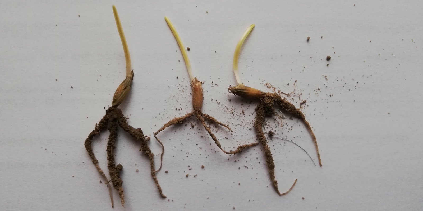

Centralnie Podlasie, owies siany któryś raz z kolei, ziemia 6klasa, MTZ 42g, zk 94, ile nasion na m2 siejecie?
Osobiście myślałem o 500 kiełkujących co by dało 222kg/ha
Jakieś sugestie?

400/450 max na m2
Ja siałem nawigator około 170 kg/ha ziemie 4 i 5 klasa nawożenie poli6 220 kg i mocznik 200 reszte zobaczymy co będzie przy odchwaszczaniu to jakoś wspomagacz pujdzie
Tu miałem sławko 0,9ha plon 3t w ubiegło roczną susze a bingo nie było lepsze tylko ten wysiew a wysiałem tu 250kg.
