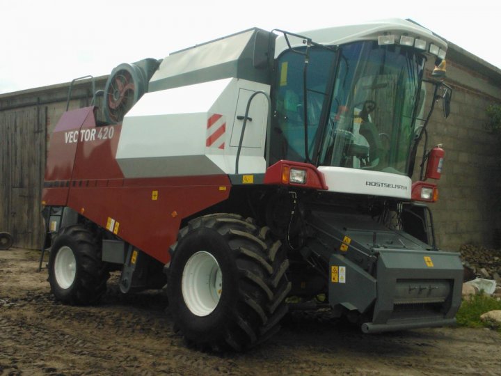

Witam stoję przed wyborem kombajnu marki jakie wchodzą w grę to NH tc 5.70,Vector 420,DF 6040 jak sądzicie który z nich będzie miał większą wydajność.Najbardziej skłaniam się do kupna Vectora 420 gdyż jest on najtańszy 420tyś brutto

u mnie w okolicach jest 1 a może dojdzie Jeszcze 2 Vectory a w całej Polsce jest około 30sztuk

kolego pomysl o VECTORZE moj ojciec kupil w ubieglym roku w zniwa zrobil ponad 200 goz. wzdajnosc zadowalajaca, i najwazniejsze prosty w obsludze jak bizon, malo elektroniki, prosty w naprawie i nie ma problemu z czesciami serwis naprawde znakomity, ja polecam vectora jak chcesz miec prostzy kombajn a nie wzywac serwis z komputerem aby zdiagnozowali problem i usuneli go. W Vectorze kolego przyslowiowy mlotek, przecinak i jedziesz dalej.
