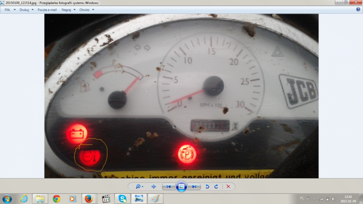

lub zbyt mala ilosc plynu...
Za wysoka temperatura, dzieki panowie, ale dlaczego skoro płyn jest a chlodnice tez czysciłem. Chociaż wcześniej był wyciek płynu z chłodnicy i po naprawie wyskoczyła ta kontrolka
Przyczyn moze być wiele podaj trochę więcej informacji.
Na początek czy kontrolka świeci się od razu po odpaleniu na zimnym silniku czy dopiero zapala sie po jakimś czasie ? To pozwoli nam wszystkim ustalić czy problem jest po stronie elektroniki czy układu chlodzenia
Kontrolka zapala sie i gaśnie co około poł sekundy może mniej od razu po odpaleniu silnika, podczas jazdy na wiekszych obrotach swieci sie dłużej(już nie gaśnie) a gdy puszczam całkowicie gaz to co chwile pojawia sie i znika.
Jezeli kontrolka sie pali po odpaleniu to na zimnym silniku i do tego miga to sprawdź na początek polaczenia przewodów do czujnika temperatury. Poruszaj nimi i zobacz czy wtedy cos się zmienia czy jest dobrze podłączony, nie jest luźny czy przewód jest nie przetarty i nie dotyka do masy mogłeś go uszkodzić naprawiając wyciek. Sprawdź czy nie ma tam gdzies czujnika poziomu płynu jak jest zrób to samo.
Kolejna sprawa to czy odpowietrzyłeś układ po dolaniu/nalaniu płynu moze jest w układzie powietrze zobacz czy układu sie jakos nie odpowietrza. Pamiętaj o nagrzewnicy kabiny. Poziom płynu musi być odpowiedni. Sprawdź czy po nagrzaniu silnika po dodaniu gazu stan płynu w zbiorniczku wyrównawczym nie zmniejsza sie a po puszczeniu gazu nie wraca do normy.
Nie wykluczone że to czujnik ale po kolei spróbujemy wykluczać inne powody bo to nie kosztuje.
W ktorym miejscu miałeś ten wyciek wykręcałeś czujnik temperatury? Ciężko mi się wypowiadać bo nie znam sprzętu ale narazie tyle mi przychodzi do głowy.
