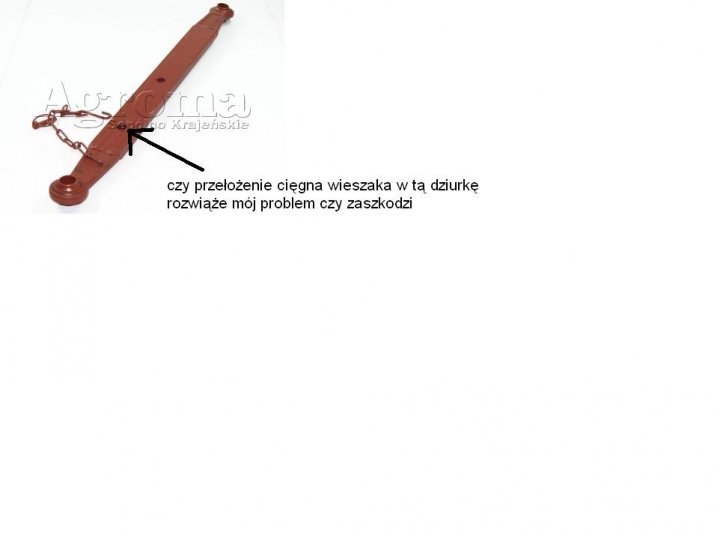

Witam mam pytanie mam problem ponieważ moja 60-tka ciąga agregat uprawowo siewny o masie 1150 kg i podnosi ale po rozgrzaniu oleju powoli i ma ciężko  czy to rozwiąże mój problem proszę o pomoc
Edytowane przez PaweBokiniec
Pomyśl o siłowniku wspomagającym. Olej przestanie się grzać, siłownik odpocznie i nie stracisz pełnego zakresu podnoszenia.
Pompa wzmocniona ma tylko większy wydatek. Nie podniesiesz na niej więcej tylko szybciej.
tylko jak samemu zrobic te siłowniki  proszę o zdj ponieważ jak załorzyłem to mi gurę wieszaka urwało i tanim kosztem odliczając oczywiscie kupno siłowników
Musisz poszperać po necie. Najprościej zamocować jedno mocowanie dolnego ramienia z zetora w którym jest miejsce na siłownik, przy ramieniu podnośnika dorobić ucho a podłączyć pomiędzy siłownikiem a rozdzielaczem w plecaku.
Gintek dorobił takie coś, więc wpadnij do niego na profil. Sprawdź jakiego skoku siłownika potrzebujesz to coś się doradzi.
