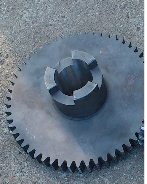

Odnośnie  wiadomości na pocztę. Samo dorobienie koła zębatego to koszt ok 1000 zł. Koło  wykonane profesjonalnie ( nawęglane i hartowane)

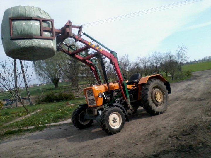

Jaka kopia?? Tylko most od Land Rovera który jest powszechnie dostępny jak i od UAZ-a ,Honkera, Stara, itd. więc most nie jest niczyim  patentem. Most nie jest skracany  ale jest wzmacniany i skręt tez wzmacniany.Na wzmacnianie mostu i skretu mam swój patent.Na wspomaganie zrobione przy tym moscie tez mam swój patent przetestowany. Zakładałeś napęd do C 330 M ? A po skracaniu robisz  obróbkę technologiczną półosi?Ta M-ka obsługuje 80 sztuk bydła + obornik od 2009 w takim zestawieniu.

Ja bym polecał ten most co ja mam . juz go przetestowalem w takich warunkach że mam pewność co do wytrzmałości.(ale skręt jest wzmocniony i nie jest skracany) na ten ładowacz 1 tona to nie problem unosi wiecej i ten most  wytrzymuje.Ładowacz pracuje z wycinakiem szczekowym 1,5 m  i obornik ten nim kłade ( Pełne szczeki). Moje wspomaganie radzi sobie dobrze z tymi oponami i ładowaczem.A jakie opony  i koła  chcesz dac?Nie kupisz gotowej obudowy z wyjsciem z boku na przedni napęd do c 330.

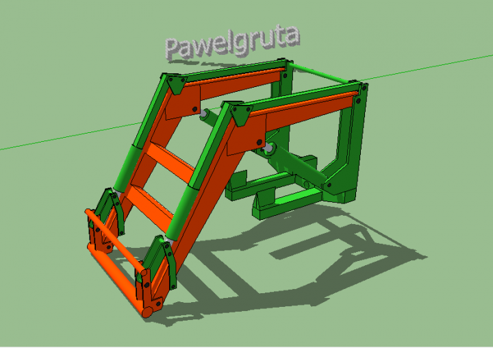

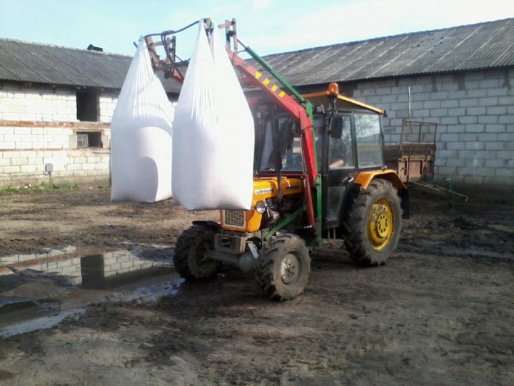

1. ładowacz czołowy:
Założenia do projektu:
- euro ramka
- samopoziomujący
- 3 sekcyjny
- udzwig 1200 kg
- wzmocnienie konstrukcji ciągnika
- praca z wycinakiem szczekowym 1.4 m

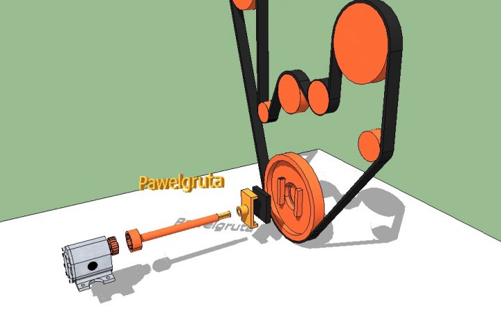

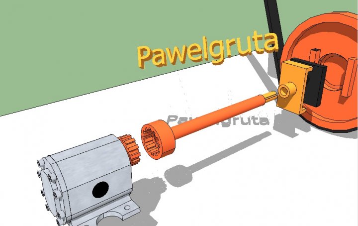

- osobna ,szybsza pompa do 200 bar z osobnym obiegem oleju założona z przodu
Edytowane przez pawelgruta

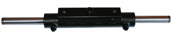

 - orbitrol od bizona
 - pompa od BMW 130 bar + zbiorniczek oleju
 - siłownik własnego wykonania ( może być od zetora)

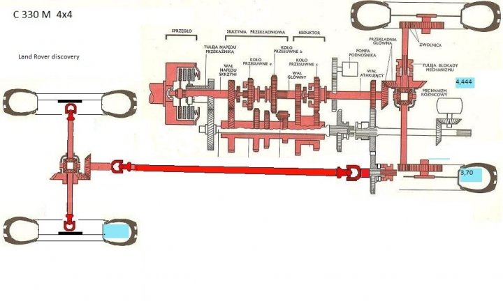

3. Napęd 4x4
Założenia:

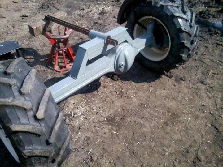

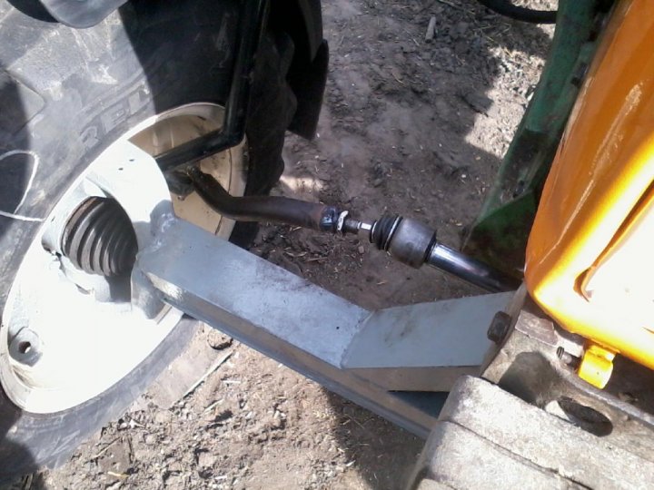

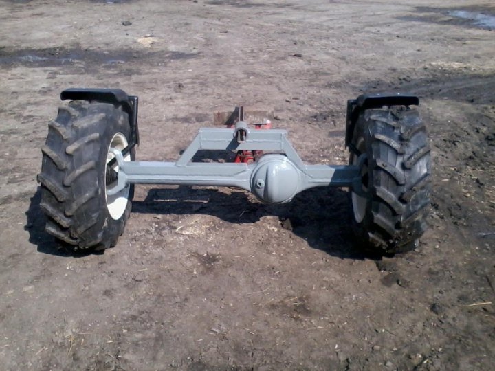

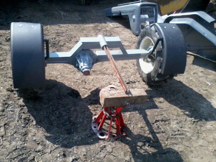

Most
- most od Land Rovera z przełożeniem 3,538
- opony 280/16 ale tamtego czasu były dostepne 260/16 i takie są
- felgi 16/9"
- wzmocniony skręt dodatkowymi łożyskami i most ceownikiem
- wał napędowy ukryty w ramie ładowacza

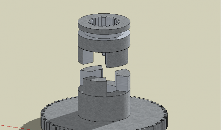

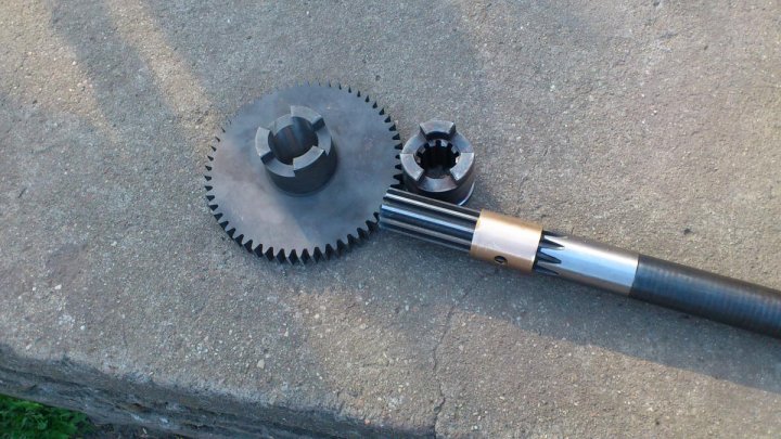

3 Napęd 4x4

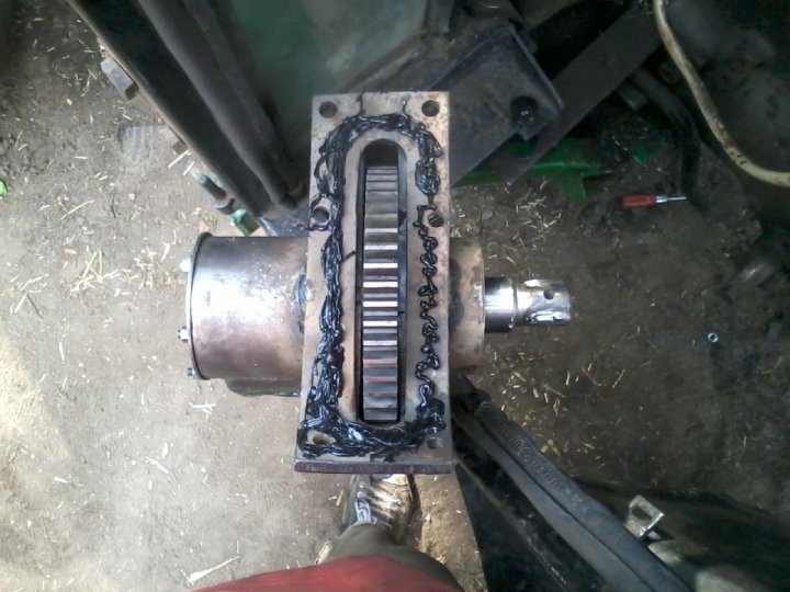

Przystawka

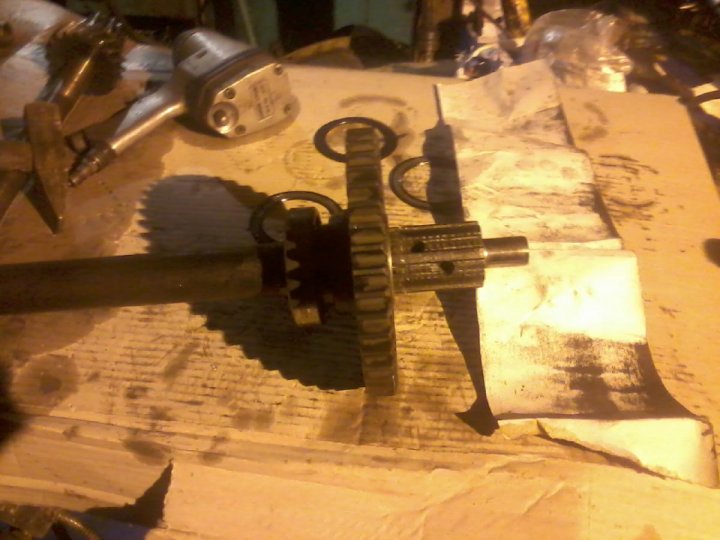

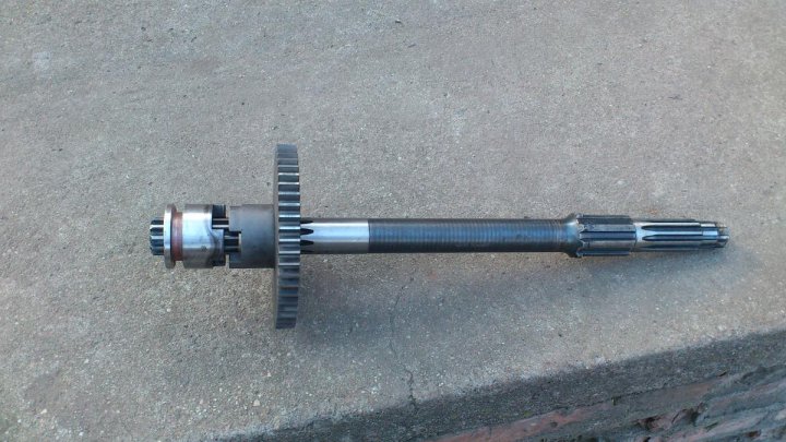

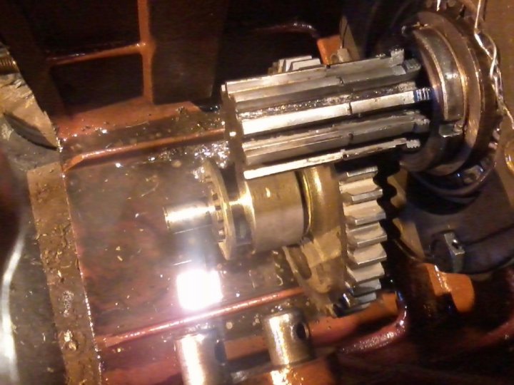

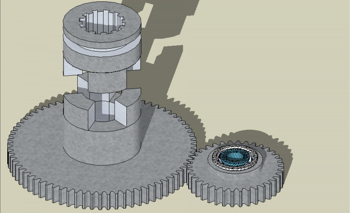

-wykorzystanie półosi od C 330 wraz z sprzęgłem kłowym
- obliczenie i dorobienie koła zębatego
- wykonanie przystawki

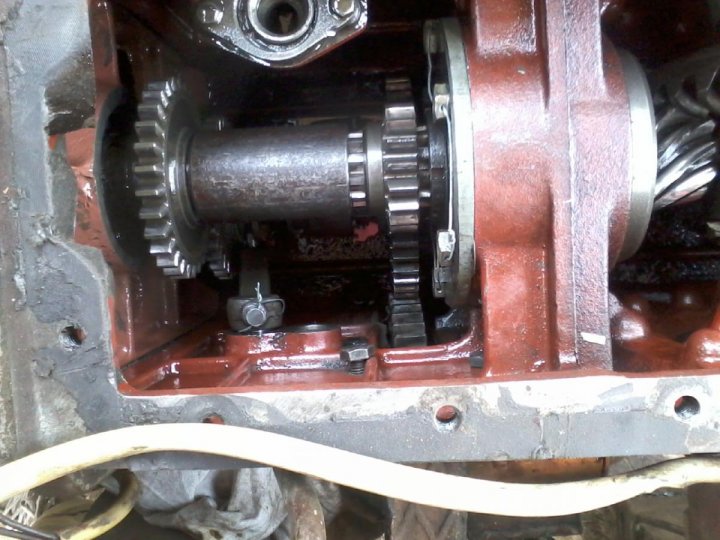

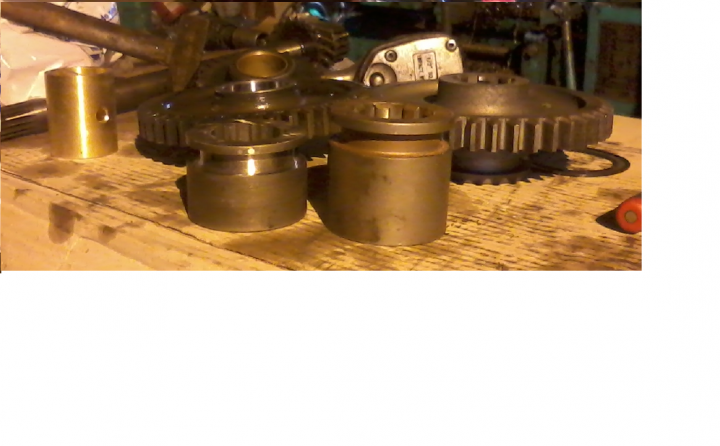

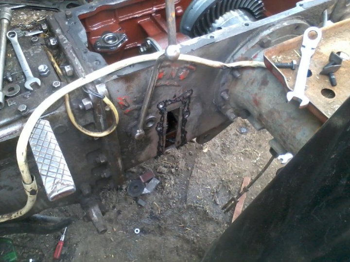

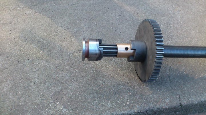

4. przygotowanie ciągnika do przystawki:
- koło posrednie które jest zamontowane na wałku WOM bylo na tulejce ale obecnie jest na 2 łozyskach.
- tulejka włączania WOM jest skrócona
- wałek WOM został zmodyfikowany poprzez wywiercenie nowego otworu i wytoczenie rowka pod pierścień osadczy
- wycięcie lub wyfrezowanie otworu w korpusie
