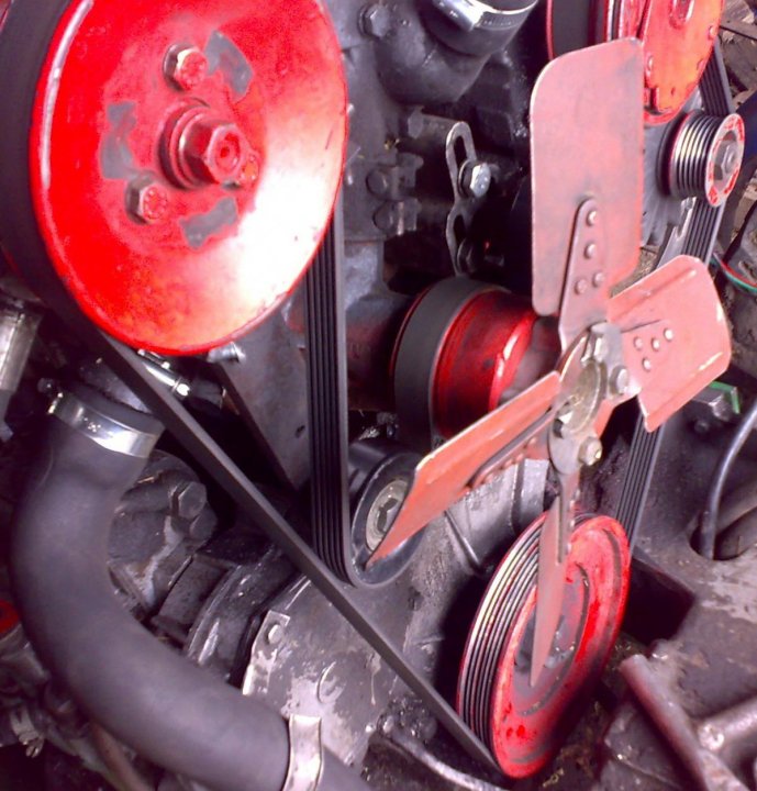

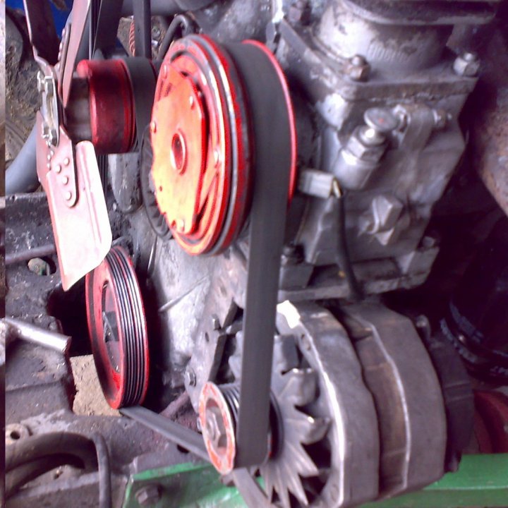

A już miałem prosić o wstawienie takich fotek z napędu paskiem - aleś mnie wyprzedził. Mam kilka pytań ale to przy innej okazji.

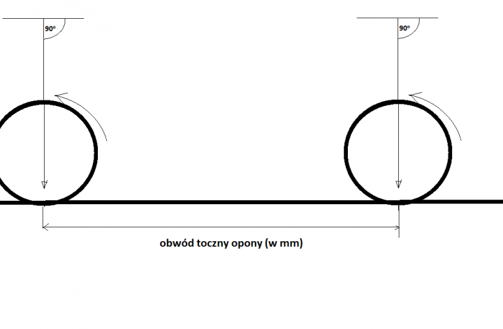

Wiec tak trzeba znać obwód toczny przednich i tylnich kół ( załącze rysunek taki prosty) bo ja bym proponował na prostej powierzchni dokładnie na dole (od poziomicy zaznzczyc w pionie od środka koła) zaznaczyć linię na oponie i na podłożu i przejechać ciągnikiem aż koło da jeden obrót dokładnie i zmierzyć tą odległość,To bardzo warzne, żeby policzyć dobrze przełożenie. Q_______Q <---.
Przystawka  zapewne będzie współpracować z atakiem  i bym musiał znać ilość zębów koła zębatego z ataku.(koła pośrednie nie zmieniają przełożenia)które będzie napędzało przystawkę.Kilka ważnych przełożeń już podałeś.
mam troche ciagnik rozebrany.jezeli juz złoze do stopnia kiedy bede mogł to zmiezyc od razu sie odezwie.atak tak jak napisałem wyzej 53/13.dzieki za zainteresowanie:)odezwie sie
prosił bym dokładny obwód toczny opony w przeciwnym razie nie uda mi  się policzyć przełożenia które by prawidłowo współpracowało.i liczbę zębów koła zębatego które bedzie tą przystawkę napędzało.
