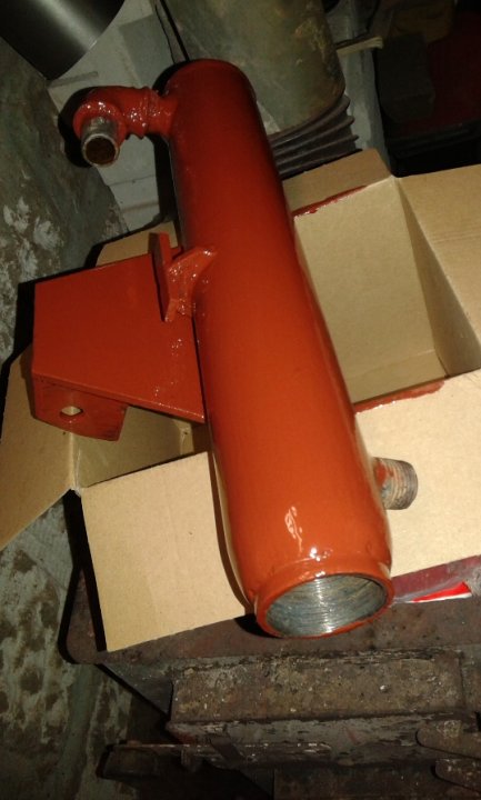

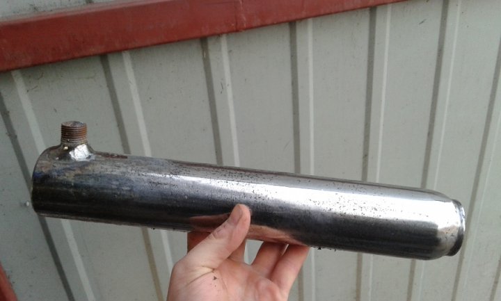

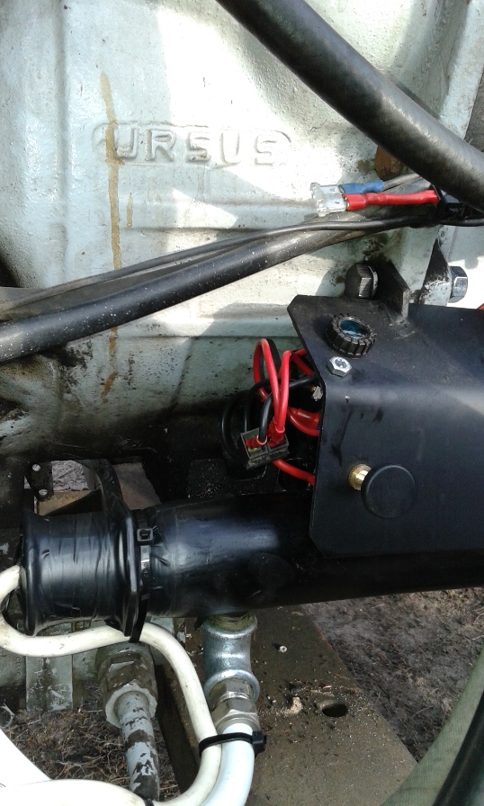

Przeglądając te wszystkie ogłoszenia i aukcje z grzałkami- podgrzewaczami wody do C-360, postanowiłem sam coś takiego zmontować,tak by nie trzeba było wiercić w termostacie jakiś otworów czy go demontować.
Oto kilka fotek z przebiegu pracy:

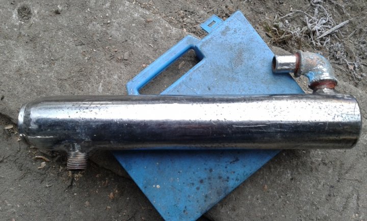

Na początek zwykła rura , grzałka bojler 3KW oraz wspawana mufka.
Następnie wspawałem dojście i wyjście Wody- płynu.
Oraz pompka która będzie tłoczyła płyn:

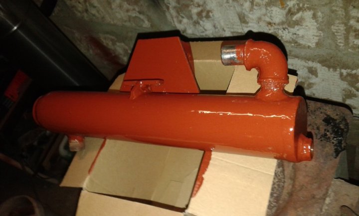

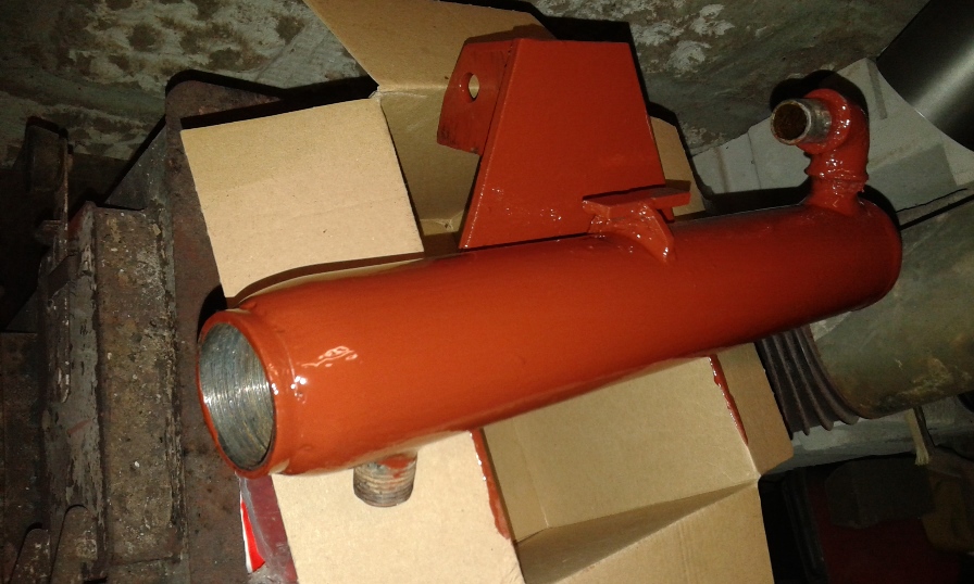

No i troszkę koloru na to wszystko:
Ok, narazie tyle. Więcej fotek z montażu wrzucę wieczorem.
Konkter jest, bo już po pierwszej próbie i działa ok. porobie kilka zdj i wieczorem może uda mi się wstawić.

Pompka oczywiście z instalacji a grzałka oczywiście z sieci.

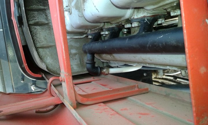

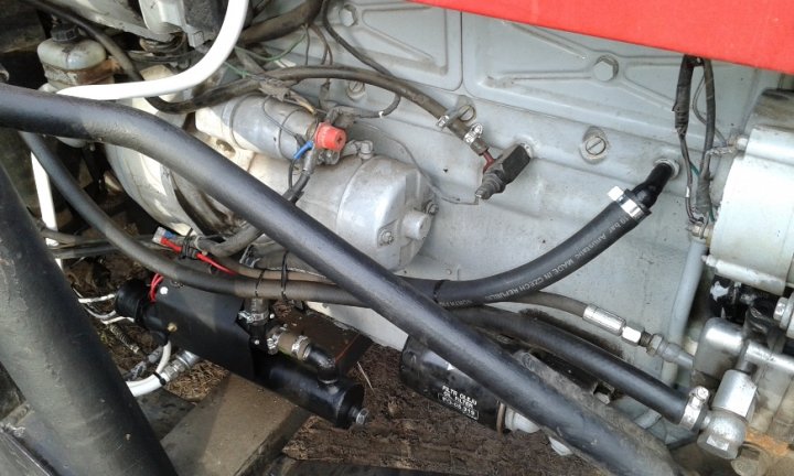

Zasilanie dla zbiornika z cieczą w którym znajduje się grzałka z kolektora wodnego:
I już wszystko zmontowane:
Wszystko działa. W 20 minut blok jest w każdym miejscu tak samo ciepły. Grawitacyjnie przy takiej grzałce i małym zbiorniku płyn by się po prostu gotował.Poza tym to wpinanie się w przewody od pompy czy z chłodnicy to już rzeźba, a niech taki w czasie żniw strzeli to raczej szybkość wymiany jest ważna a nie kombinowanie.
Co do ceny pompki, to dziwna dyskusja bo w sumie każdy co chce to kupuje. Używka na popularnym portalu aukcyjnym ok.100-120 zł i nie wiadomo jak ze szczelnością itd.
Cena nowej choć trochę wyższa ale produkt nie używany z dwu letnią gwarancją, więc co kto woli. Zobaczymy jak to się w prawdziwe dwucyfrowe mrozy spisze.

Co do grawitacji to krąży i nie ma z tym problemu. Najważniejsze żeby ciepła była góra silnika głowica i choć trochę tuleja. Już powietrze które przy pierwszym obrocie wpada do cylindra jest ciepłe. Silnik zapala jak w lecie od pierwszego wtrysku paliwa.
Przed zimowym sezonem sprawdź czy grzałka jest czysta w środku. Na pewno będą się w niej gromadzić zanieczyszczenia.
P.S.
Grzała ma 3 kW. Może grawitacja nie wyrobić.
Edytowane przez seweryn20
I właśnie dla tego zastosowana jest pompka. Jak włącz samą grzałkę to rura moment się robi gorąca, że aż farba się kleji ale tuż po włączeniu pompki całe ciepło idzie do silnika i później przepływający płyn powoli rozgrzewa silnik, także jest ok. Mam nadzieję że w konkretne mrozy będę z tego zadowolony.
