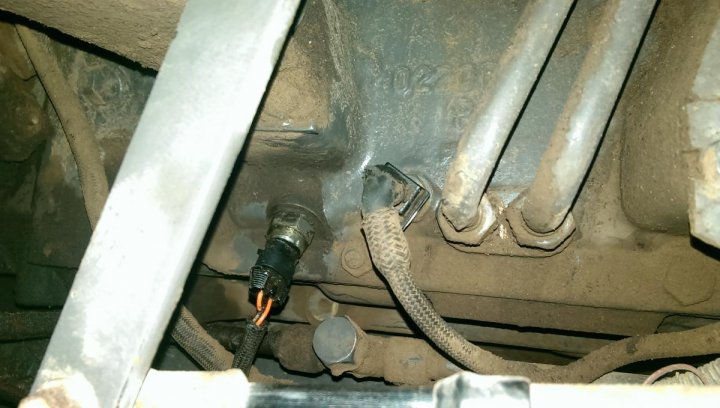

Bo ja namierzylem właśnie jakiś chyba czujnik zaraz po prawej stronie takiego cylindra co wchodzi do skrzyni, porusza się on jak zmieniasz zakresy biegów oraz właśnie żółw zając
Ok, ten czujnik po prostu zawiera dwa kable?
Poodpinalem kable od kostki, wchodzące do kabiny i teraz traktor przelaczyl się na żółwia i nie chce przełączyć się na zająca mimo iż czasami kontrolka przelaczy się między zakresami. Co może być przyczyną ze kontrolka się przełącza ciągnik nadal jedzie na zolwiu?
Wykrecilem ten czujnik i po naciśnięciu kulki na końcu miernik nie pokazuje zwarcia na pinach więc chyba to on jest walniety.

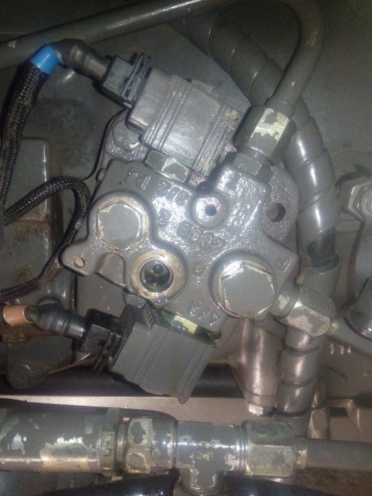

W przełączaniu bierze udział sterownik, czujnik daje tylko impuls a sterownik załącza przemiennie raz zając, drugi raz żółw i tak na zmianę. Fizycznie przełącza siłowniczek hydrauliczny który jest sterowany elektrozaworem (a elektrozaworem sterownik) który jest na pokrywie pompy hydraulicznej, jak chcesz sprawdzić na "krótko" to podłącz zasilanie bezpośrednio na elektrozawór.Być może przycieły się widełki i siłownik nie może ich przesunąć albo szwankuje elektrozawór, jak by się okazało że na krótko wszystko dobrze chodzi to by znaczyło że coś ze sterowaniem (sterownikiem)

Więc chyba namierzyłem problem. Uszkodzony mam czujnik i nie było też kontaktu na wtyczce od elektrozaworu. Zamówiłem czujnik koszt 140zł.

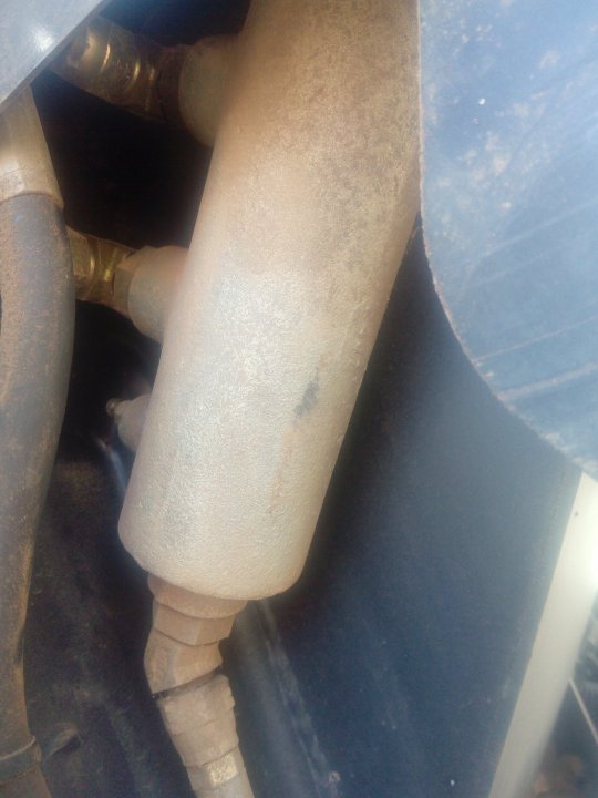

sprawdź ten czujnik, który jest na zdjęciu wyżej, jak jest zapocony olejem to nie będzie działał, prawdopodobnie będzie do wymiany
Witam mam taki sam problem ale na wyświetlaczu przełącza żółw zając a w rzeczywistości pozostaje na zajacu i nie mozna włączyć żółwia. Odloczylem ten czujnik jak na zdjeciu i jest to samo z tym ze na wyświetlaczu nic sie nie zmienia. Fakt jest zapocony olejem ale czy sama wymiana tego czujnika spowoduje iz w praktyce bedzie zmiana żółw-zając.
Aha i gdZie jest ten elektrozawor, moge prosic o jakieś zdjecia.
Z której strony szukać tego elektrozaworu od tych widełek siłownika żółw zając?
Mój problem polega na nie całkowitym rozłaczaniu sprzegła cisnienia na rozdzielaczu półbiegów  na dolnym elektrozaworze na zaslepce 1ka 17bar 2ka 17bar 3ka zero 4ka zero na drugiej zaslepce elektrozaworu 1ka 17 bar 2ka zero 3ka 17 bar 4 zero taki mają być te cisnienia a  4ty półbieg to z tego rozdzielacza ma ciśnienia wychodzić na niego dodam że po właczeniu kluczyka seieci się kontrolka akumulatora ze strzałką i 4półbieg po zapaleniu zmienia się na ostatni półbieg używany ciagnik to reno ares 550 rewers mechaniczny pompka sprzegła ciśnienie na punkcie diagnostycznym dziwne bo tak po wciskaniu sprzęgła za połowe około 20bar wcisniete do końca spada do 6bar i po puszczaniu sprzęgła rośnie spowrotem do 20bar po puszczeniu zero jak by był wyciek to po puszczaniu by nie wzrastalo dobrze myślę może to w pompce sprzęgła przepuszcza idą dwa przewody na górę może miedzy nimi ciśnienie przeskakuje jakieś rady
