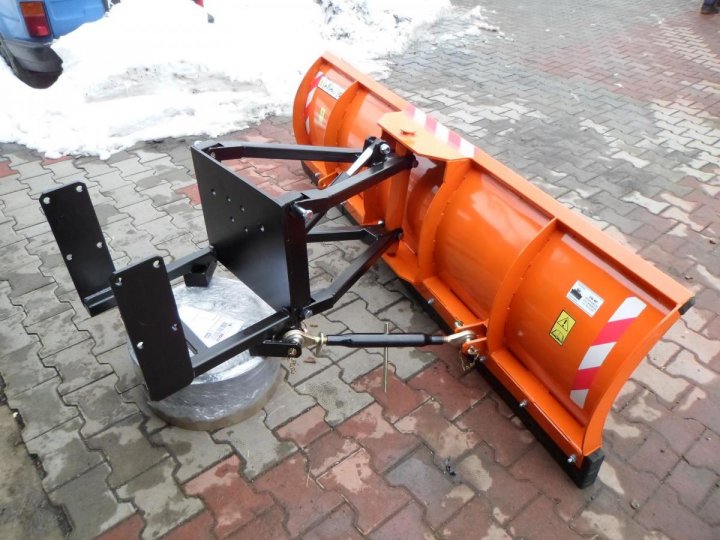

post-65714-0-03436300-1414752277_thumb.jpgWitam. Mam w planach zrobic samodzielnie pług do odsnieżania do MF 3060 podobnie jak w załaczniku. Mam juz duzo materiałów.... oprócz siłownika hydr. Pług głowny po krótce zrobiony prowizorystycznie :) Potrzebuje jakieś wymiary ramy nośnej pługa i długość siłowniką jaką zastosować żeby była odpowiednia, mam na oku takie coś http://olx.pl/oferta/dwa-silowniki-hydrauliczne-jednostronne-stan-bardzo-dobry-regenerowane-CID757-ID5YYRZ.html#deb9db3d86. Czy bedzie wystarczajacy? Potrzebuje równiez wymiary długości ramy ile dać od ciągnika do pługa....

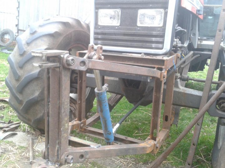

Mam z czego wysunąć bo trochę materiału jest :) z pochyłościa mysle że nie bede miał problemu ... Zastanawiam sie tylko jak zrobic mocowanie samej szufli do ramy nośnej...  Tak jak na foto w moim poprzednim poscie tj. na przelotowym trzpieniu ruchomym czy tak jak u Ciebie na zwykłe bolce ale tez musiałbym zrobic żeby było ruchome podczas opuszczania i podnoszenia dla stabilizacji konta samego pługa... Poszukam jakiegoś 3060 zeby było widoczne i co nie co rozrysuje jak planuje u siebie zrobić
Tak planuje zmontować rame nośną (na czerwono) Wzmocnienie idzie pod kabine  do skrzyni.  Na tuza nie patrzcie :P Siłownik zamontuje do blachy albo do ceownika 5mm.
Widziałem gdzies w internetach przy MF 255 mocowanie pługa do ramy nośnej za pomocą końcówek listw podnośnika z tzw jajkami wtedy nie trzeba robić ruchomej części do ustawiania skosu....

Dzięki kolego :) wszystkie wymiary okazały sie pomocne  B) Mam juz praktycznie przygotowane wszystko do spawania, łaczenia i skręcania i nasuwa sie pytanie - Czy nic nie spale w ciagniku na instalacji? Oczywiście odłacze aku i sterownik najlepiej ale obawiam sie o samą instalacje w 3060, nie chce kosztem pługa spalic instalacje  :o Chce tylko popunktować spawami zeby sie trzymało kupy, zdemontowac i dokładnie reszte zespawać....

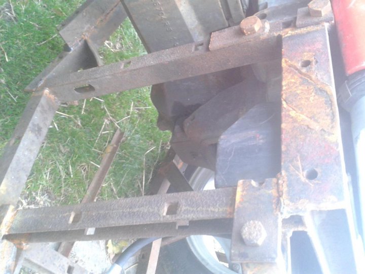

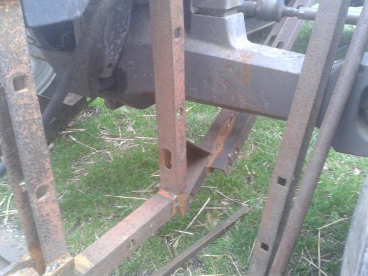

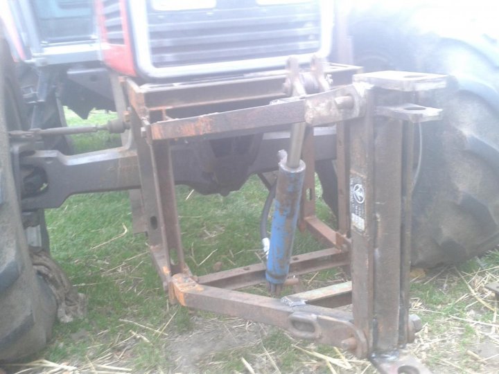

Sorki miałem dodać wcześniej ale nie miałem za bardzo czasu.... Jeszcze nie dokończony pług ale zostały ostatnie spawania i montaż pługa, na dniach bedzie zakończony :) Dodam inne fotki jak juz bedzie zmontowane wszystko w całośc.... Materiały użyte jakie byłe pod ręką :) Ps. wiem, słaba jakosć zdj, pochmurno troche pomimo dobrego aparatu :P
Edytowane przez damianXXL
Trochę źle to zrobiłeś, pług musi mieć ruch wokół osi ciągnika - byle koleina i już jedna strona będzie wyżej,  wyjmij ten ceownik z uszami, w końcówki "wahaczy" wstaw przeguby takie jak w belce górnej polskich pługów, weź drugi ceownik i wspawaj 3 solidne śruby a w tym co masz zrób na środku dziurę a na dole i górze fasolki żeby po skręceniu miało to ruch
