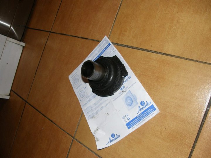

Witam , mam ogromy problem z zakupem częsci do MTZ'a. Jest to część o numerze 70-1601028. W załczniku załączyłem schemat na którym znajduje sie ta część. Zakupiłem  po numerze i niestety rózni się od mojej uszkodzonej , brak w niej tuleji na której zamocowany jest wysprzeglik. Orientuje sie ktoś może jak jest numer częsci tej z tuleja po przekopałem internet i sklepy i nic nie mogę znalezc... Pozdrawiam

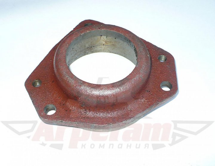

To chyba jakis błąd w katalogu, chodziło ci pewnie o to ? :
http://www.avtoall.ru/kronshteiyn_mtz_otvodki_rup_mtz-061246/
50-1601172 А
Ale to jest element z tuleją prowadzącą łożysko wyciskowe sprzęgła

Już znalazłem chodzi o tą część http://www.nova-era.in.ua/zapchasti/?cat_id=2564&product_id=401&product_mode=details Okazuje się ,że w MTZ 82 jest stary i nowy typ napedu WOM. No i ta obudowa bez tuleii jest z nowego typu a ja mam naped Wom starego typu.I teraz niestety bedzię problem z znalezieniem tej częśći bo nigdzie jej nie ma wszedzie są tylko do nowego typu.
