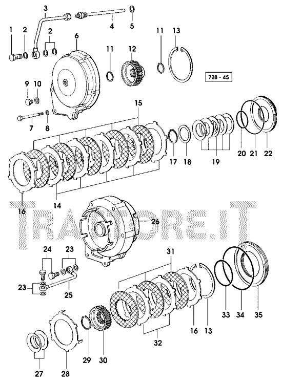

Witam mam taki sam problem ale w moim przypadku akurat zostało wymienione sprzęgło centralne wszystkie uszczelnienia skrzyni biegów tzn uszczelnienie tłoków pół biegów pierścienie uszczelniające wałki łożyska tarczki przekładki a dalej na L i M szaleją ciśnienia jak u kolegi przy włączeniu m jest ciśnienie na l i na odwrót kaseta sterujśca ??

wiele razy rozbierałem i dalej rozbieram skrzynie biegów w których są powymieniania wszystkie sprzęgła tylko nie wiadomo po co bo w rzeczywistości wymianie podlega maksymalnie 20% tarcz i przekładek a ciągnik jak szarpał tak szarpie jak stukał tak stuka poprostu zostało naprawione nie to co trzeba

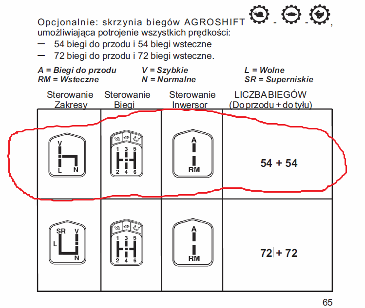

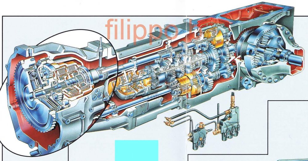

Skrzynia 6 x3 x3-pod obciążeniem z rewersem mechanicznym (54+54), z sprzęgłem suchym 1999 Same Antares 130 /Lamborghini Formula 135
Na zającu coś szumi rzęzi czasem ok cicho bez różnicy czy obciążona, przy przełączaniu szarpnięcie. Korzystam z dwóch pozostałych. Co może być?

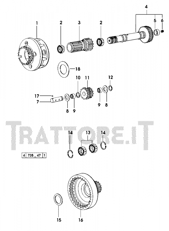

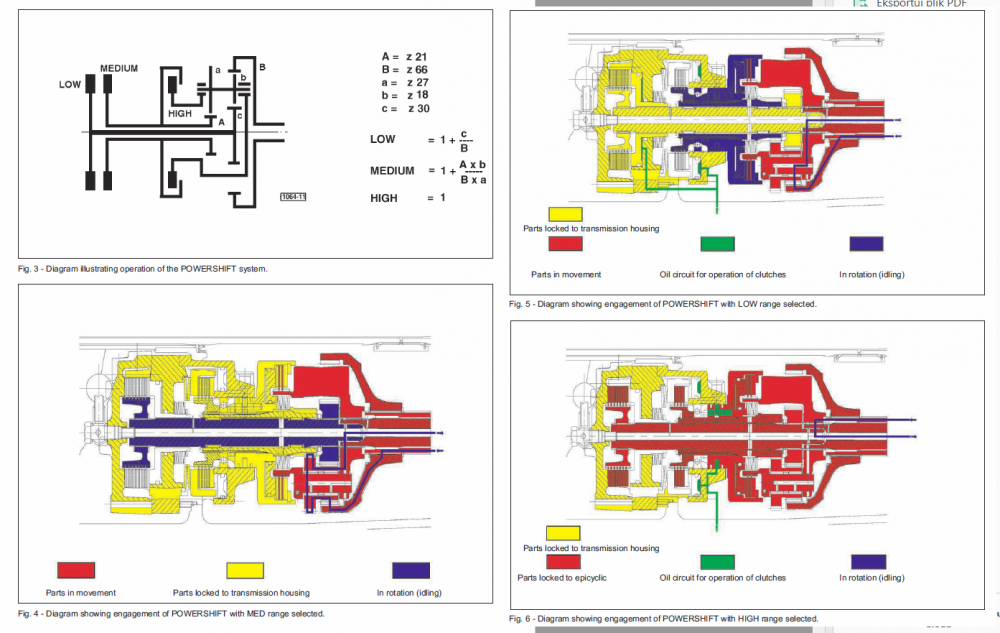

Na www.trattore.it/ wygląda to
Coś jak Silver tylko rewers mechaniczny
