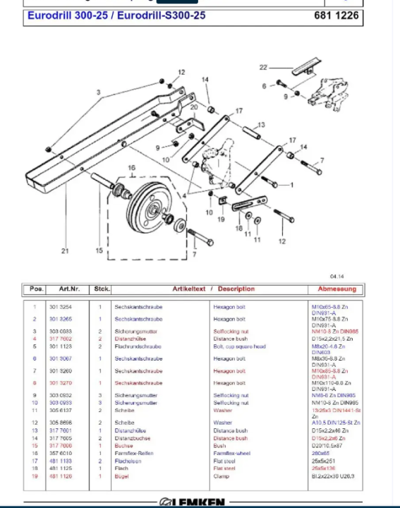

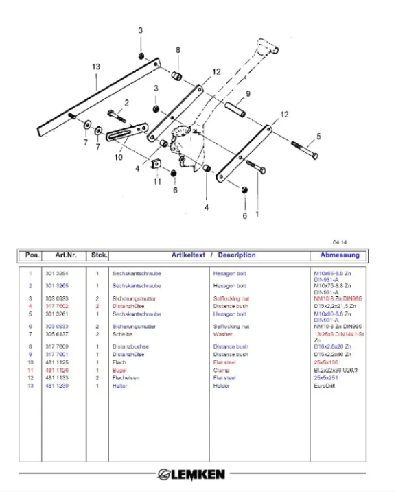

Witam, Panowie z jakich płaskowników robiliście te mocowania do kółek dociskowych?  Oraz pytanie czy wytrzymują czy kółka nie odginają się na bok od pionu? Wymyśliłem u siebie jakiś system pod redlice rotec'a (stary typ) w amazonce i na zwykłym płaskowniku grubości 6mm i szerokości 40mm wydaje mi się to lekko za słabe. W sensie ze kółko jest stanie się odgiąć od pionu ewentualnie ruszyć lekko na bok chyba, że to ja używam za dużej siły? Ewentualnie jakaś lepsza stal tylko jaka?
Mam na płaskowniki 20x3mm, tylko zamontowany z obydwu stron. Stal komunistyczna, wycięta ze starych zagród dla świń. Sprawdza się idealnie. Koniecznie są skrobaki do oczyszczania kół.
Możesz wrzucić jakieś zdjęcie tu jak to wygląda?
Fajne to kółko. Swoją wagę ma co jest na plus tylko ciekawe jak bez łożyska długo polata. Widziałem podobne tylko mniejszej średnicy i na łożysku wałeczkowym w leroy merlin ale kosztowało 43 zł.
Ps. Dobra już widziałem że zdjęcia są :)
U mnie się to przyda tym bardziej że kuku nim sieję ;)
Dałeś po 1 czy dwa łożyska na kółko? Pasowały idealnie ?
