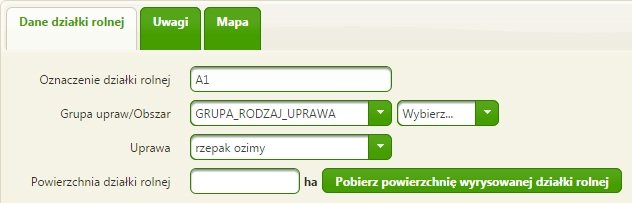

Koledzy, jak w e-wniosku wpisać, mam pszenice i buraki cukrowe i jestem w programie rolnośrodowiskowym 1.1, wpisuje A - JPO, A1- PRS/pszenica ozima i świecą mi litery na czerwono.

@Sadek prawie dobrze, przy A - JPO deklarujesz też ONW (jeśli się kwalifikuje) nie jestem pewien ale ewentualne dz. rolnośrodowiskowe też powinny być zadeklarowane. W A1 powinno wyglądać tak:

Nie ma możliwości zadeklarowania działki podrzędnej "z automatu", wprowadzasz kolejną działkę rolną tylko oznaczasz ją jako podrzędną (A1), określasz uprawę i znowu rysujesz.
W poprzednim poście wrzuciłem jak to powinno wg. mnie wyglądać, przypominam się bo może umknęło...
Kolego zaq1987, ja jak w A1 wpisze PRS (program rolno środowiskowy) i pszenica ozima to świecą się na czerwono litery. Gdzie popełniam błąd?
@Sadek tak, też kolejno dodawać i rysować
@seat osobiście nie mam żadnych programów rolnośrodowiskowych więc nie jestem pewien co to może być  :unsure: kombinowałem na swoim ale żadnych czerwonych liter nie wyczarowałem, może jakbyś screenshota wrzucił to coś by było widać.
