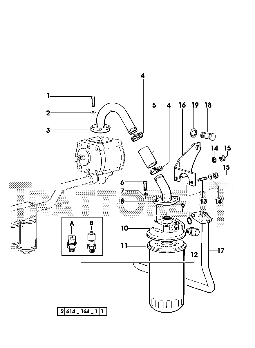

czyli wymienic ta pompe co na schemacie jest, tak ? i to pompa hydrauliczna tak ?
a powiedzcie mi jeszcze jedno, wczoraj idac po przewodach od silownikow wspomagania doszedlem do pompy ktora znajduje sie pomiedzy silnikiem a kabina. czy to bedzie pompa wspomagania czy orbitrol caly ?
w miejscu podpiecia przewodu do silownika wspomagania i skrecaj maksymalnie w dana strone i wtedy pomiar jest adekwatny - cisnienie około 160-180 bar to jest ok
Ale jeśli bardzo ciężko się kreci kierownicą, więc ciśnienia przy siłowniku raczej nie ma odpowiedniego. Dodatkowo cały olej zostaje do orbitrola przy skręcaniu kół i dlatego nie włączą się sprzęgła jazdy. Jak nie dotykać kierownicy skrzynia przełącz się.
