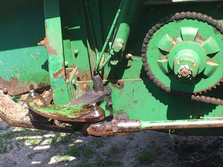

Sciągacz lub młotek i tłuczesz w przegub pod warunkiem, że do wymiany jest jak nie to trochę delikatniej... Tylko pod ten (z głowy mi wyleciało jak się to zwało) łącznik między końcówkami najlepiej coś podłożyć żeby nie odbijało za bardzo.
na poczatek wrto walnac pare razy wlasnie w bok tego lacznika gdzie trzyma sie przegub, potem przez drewno, oczywiscie droga osoba trzyma od dolu mlot
nie zaszkodzii zalac czyms w stylu WD
sa tez specjalne sciagacze czy widelce do takich przegubow
to tak na przyszlosc
