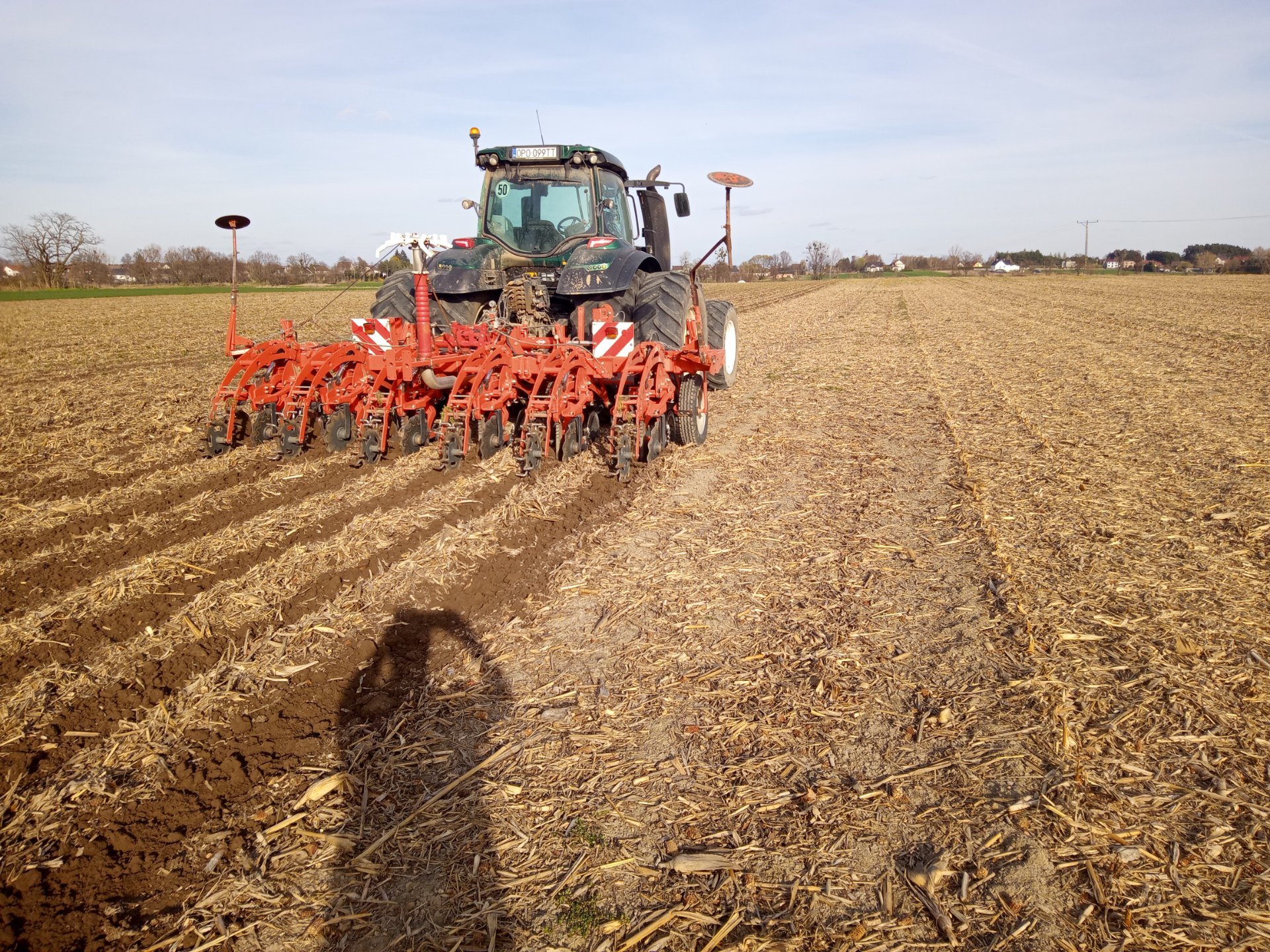

Dziś zaczynam coś grzebać po niedzieli coś zasieję ale ziemia ma około 5-6 *C
Ale nadchodzi bardzo mocna zmiana temperatury. Coraz bardziej chodzi mi pogłowie siew po niedzieli
i na tym to polega te ruszone się ogrzeje i siew - pod słomą ziemia jest odizolowana od słońca i zimna
  • Haha 2
na ciężkich ziemiach tak ale brak czasu jesienią i musi być sucho bo linie muszą być idealne a nie jak ciągnik tańczy na boki  wszystko potrzebuje warunków jak nie chcemy sp***dolić i mieć wydajność i jakość wczoraj zrobiłem ponad 30 ha a kiedyś na jesień 2,5 ha -więcej stania i odtykania jak roboty
4 minuty temu, Mateusz1q napisał(a):
nie lepiej na jesień zrobić te redliny?
tylko mulczer cały sens by słoma izolowała parowanie wody  a nawozy w łapę  to będę się bawił jak będę miał czas poza tym przy wyższych dawkach nie wyrabia  podawanie z fronttank  a żeby był efekt kruszenia trzeba jechać ponad 12km/h a tak dziennie 30 ha bez problemu
I to jest bezorka a nie ziemia przekotłowana kilka razy ,,bezorkowcami,, i nosi znamiono uprawy bezorkowej
