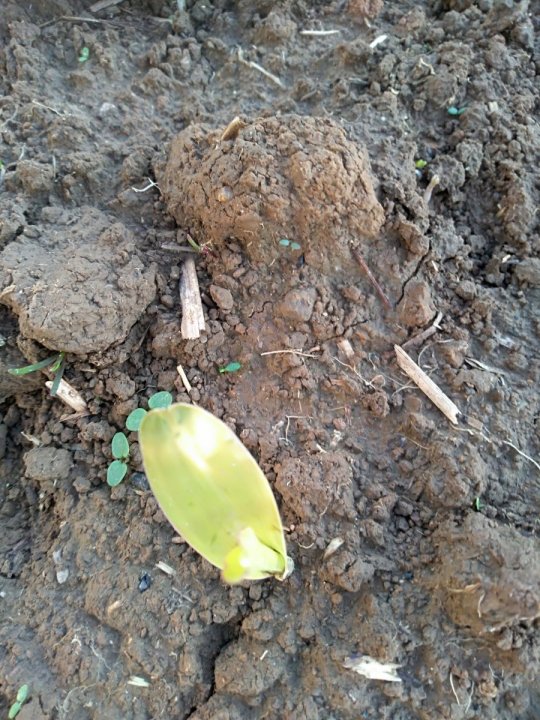

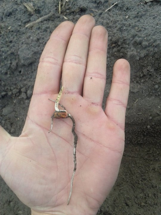

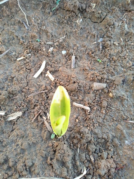

Byłem dzis lustrować planacje kukurydzy obsiane łącznie 10 ha jedna działka 1.5 ha klasa V kukurydza wzeszła ale dopadł ją przymrozek  orka zimowa . Kukurydza klasa III  pole 6.5 ha połowa zaorana 2-3 marca połowa 20 marca na oborniku wszystko jedna cześć wzeszła ta orana 2.3 marca zaś ta co jest pożniej kukurydza leży nawet kiełka nie puściła czyli wschódów brak masakra  kukurydza działka 2 ha totalny piach orka zimowa obornik itp wschodzi punktowo . A wiec naworzenie nic nie pomogło podkreslę że wyglądaja tak wszystkie uprawy w naszych stronach . Trawy mają po około 10 cm jare zboża już zdechły ozimina wypalona . Nawet nasz Powiat sławny stał się w AGROBIZNESIE jako najbardziej wyschniety rejon Polski susza totalna
