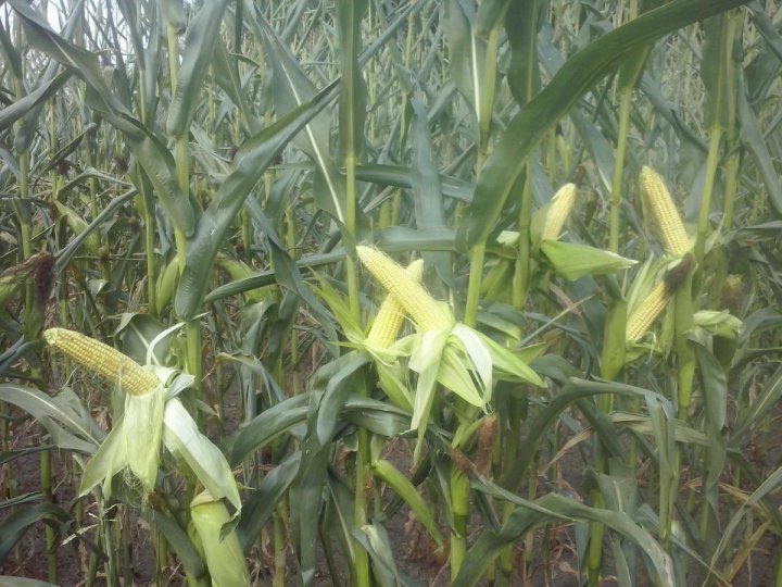

Wrzucę zdjęcia Ułana i Subbito, bo rosną na jednej działce. Wbrew pozorom nie wyrosły po 4 m a kolby nie są jak siusiaki jeśli są dobre warunki tzn trochę wody. Tak to w większości, bo z 70% to siusiaki a nie kolby. Zdjęcie pokazuje do jakich rozmiarów dorasta kolba w dobrych warunkach, bo w słabych to każdy wie co jest. Nightmare niech wrzuci zdjęcie jak może, tylko lepszej jakości niż ostatnie.

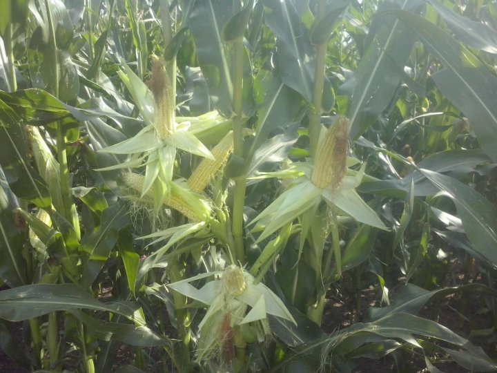

Jak obiecałem pierwsze zdjęcie to Ułan. W tle widać jak tam bardziej liście schną, ale te starsze dolne. Drugie zdjęcie to kolby na Ułanie a na 3 kolby na Subbito. Zdjęcie przy brzegu pola stąd kolby ładniejsze i jakoś do wody sięgnęła lepiej. Żeby wszędzie tak było. Jak się przyjrzycie to zobaczycie po 2 kolby na jednej roślinie. Ogólnie to późno zaczęła rosnąć. 20 lipca miała ok 1,2m i dopiero po deszczach kilka dni później podrosła i ma obecnie 1,8-2,7. Ja nie namawiam do Ułana cz Subbito na ziarno, bo są o niebo lepsze na pewno. Da się tylko zauważyć, że lepiej sobie radzą z suszą i być może jak twierdzisz są odmiany z rozbudowanym systemem korzeniowym. Trzeba by śledzić opisy odmian. Pioneer ma Aquamaxa i tam chyba o to chodzi, że korzenie ma lepsze i znamiona(włosie na kolbie) a maisodur też ma swoje WSR.
