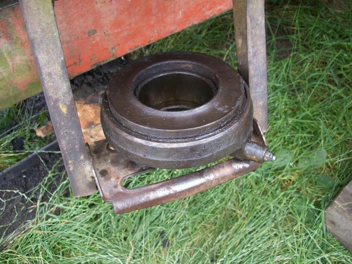

Łożysko właśnie wygląda jak zwykłe, tylko jest taka tarcza na nim. Udało się wujowi dostać łożysko z taką dużą tarczą, czy to jest oryginalne?
A drugi stopień... Ile obrotów te śruby wykręcić, 1,5 obrotu od oporu wystarczy? W sumie w Białoruśce i tak się tego nie używa...
drugi stopień niby 1 obr i 1/6 no ale zrób 1,5 i będzie ok pompy wbijesz bez sprzęgła . łożysko ma na odwrocie dwa lub trzy otforki na obwodzie chyba 6mm i tam wystukasz łożysko z obudowy stałej a ten pierścień co się ślizga po łapkach jest wciskany w środkowy pierścień łożyska wszystko się pięknie rozbiera bo to łożysko kulkowe ja zaoszczędziłem bo nie kupiłem całego łożyska za 200zł (jak fotka) tylko samo łożysko 6020 ZZ jedną blachę demolujemy z ZZ i mamy zregenerowane łożysko .Ruskie mieli łeb dać łożysko 6020 na sprzęgło do jumza .A Polacy dali do Bizona na przednie koło .Widać że jumz zbudowany z topornych materiałów
