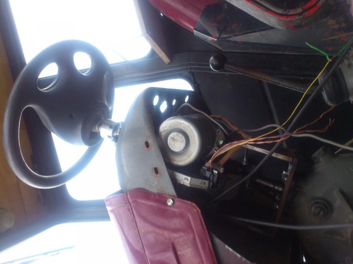

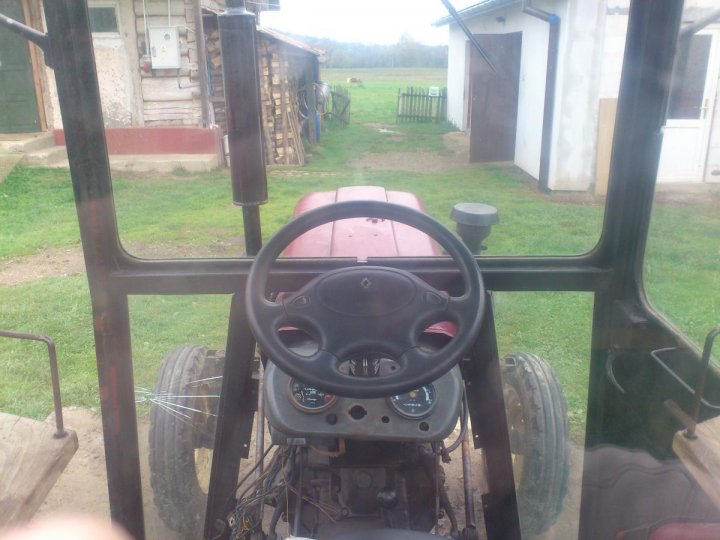

Jak taka czarna kostka na środku kolumny to chyba była blokada elektroniczna bo ja to odkręciłem. Kierownice jakąś tam dobrałem na złomie ale od renaulta tylko i tak do końca nie pasowała ale lekko się wbiło i jest ok, musi być jak najniższa bo potem wszystko wyjdzie za wysoko. Ja i tak rozebrałem ten mechanizm od regulacji wysokości i jeszcze coś tam podciąłem żeby maksymalnie to obniżyć bo byłoby za wysoko, teraz jest może z 5 cm wyżej niż oryginał
ale praktycznie to nic innego nie bedzie jak tu u kolegi tylko inaczej lewarek wyszedł bo prościej jest coś przyspawać i potem wyciąć bo wtedy nie martwisz się czy wyjdzie czy nie bo zostaje on bez zmian górą
Edytowane przez pawlo36

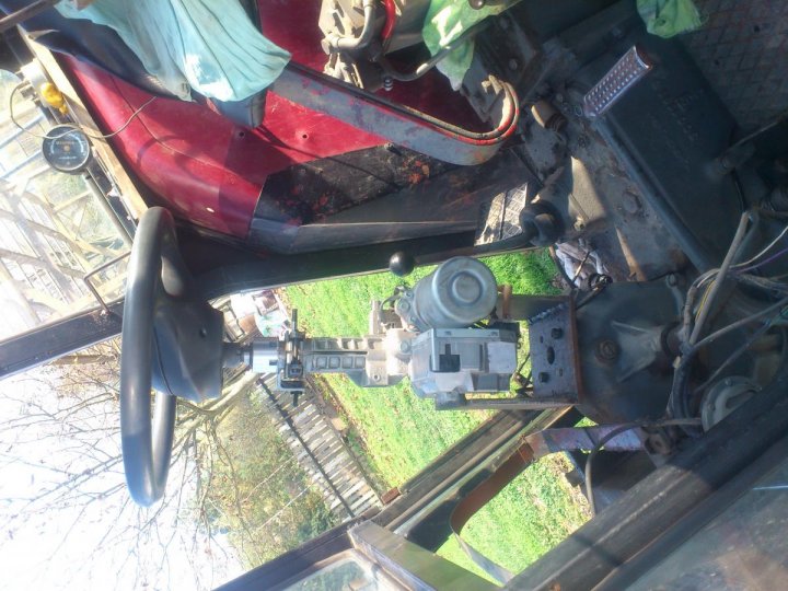

mnie interesuje w zasadzie czy da się wybebeszyć ten mechanizm podnoszenia kierownicy w taki sposób żeby uzyskać w miarę okrągłą i gładką kolumnę od momentu wyjścia z obudowy do kierownicy, żeby nie trzeba wycinać blach it. Dlatego tak pytam w różnych kolumnach może być inaczej.
A tak swoją drogą to jak się rozkręci ten mechanizm to jak on się zachowuje? trzeba go jakoś blokować np poprzez przewiercenie na wylot i skręcenie śrubą
podeślij mi jakiegoś emaila to zrobię jakieś foty i ci wyślę wieczorem, możesz tu dać albo na pw.
Mechanizm jest prosty, wywalasz go całego i tylko zostawiasz śrubę która to ściska żeby się kierownica nie wysunęła do góry i trzyma, postara się to ukazać jakoś na zdjęciach
Podłączeniem elektroniki się nie przejmuję to najmniejszy problem :D
Kolego a powiedz skąd weźmiesz w C360 magistralę CAN, bez której 99% elektrycznych wspomagań nie ruszy? B) Chętnie się dowiem.
Wspomaganie podłącza się w trybie awaryjnym i działa (sam mam), wystarczy wiedzieć pod który kabel podać prąd oprócz kabli głównego zasilania i można się cieszyć :)
Bo są 2 rodzaje wspomagań X84 i J84 różnią się trochę budową ale X84 jest tak jakby mniejsze to znaczy ma mniejszy silnik a jak mniejszy silnik to i mniejsza moc a poza tym J84 jest nowszej konstrukcji
