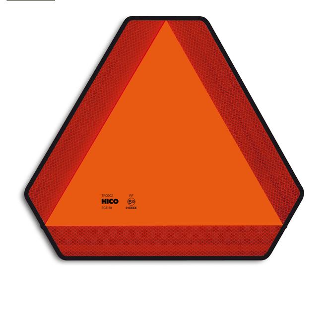

Nie wiem co powiedzieć o maszynie ale na ciągniku powinien być zamontowany ja mam taki:
Tylko trzeba pamiętać że taki trójkąt musi mieć homologacje, żeby się żadna menda nie czepiała potem :).

Kilka lat temu taki trójkąt uratował mnie od wypadku. Latem nocą jechał ciągnik rolniczy z przyczepą i przyczepa nie miała oświetlenia tylko ciągnik je miał. Przyczepa bez świateł, bez żadnych odblasków tylko na tylnej burcie właśnie taki trójkąt j.w., który dał odblask i w ostatniej chwili udało mi się samochodem przyhamować i wyprzedzić.
Zrozumiałe jest twierdzenie że dodatkowy odblask może polepszyć bezpieczeństwo tu niema dyskusji.

"6.5. Ciągniki rolnicze i pojazdy wolnobieżne oraz przyczepy przeznaczone do łączenia z tymi pojazdami powinny być oznakowane trójkątną tablicą wyróżniającą, której wierzchołek powinien być skierowany ku górze. Tablic nie wymaga się, jeżeli pojazd wchodzi w skład zespołu i nie jest w nim ostatnim pojazdem"
Paweł gdy ciągniesz przyczepę -trójkąt musi być na przyczepie , ostatniej w kolumnie

odnośnie trójkąta i nowych ciągników... Do prawie kazdego ciągnika jest trójkąt , gaśnica w zestawie, ale to w kwestii rolnika jest go zamontowćc... ale znająć zycie to taki trójkąt walnie w garażu i tyle go widział... a potem lament że dostał mandat... i Bardzo dobrze!! Trójkąt jest oznaczeniem pojazdu wolnobieżnego i tak jak kolega wyżej pisałe, ze dzięki niemu unikna wypadku , sam jestem kierowcą i sporo poruszam się samochodem po drogach i jak widzę czasami nie oznakowany odpowiednio i oświetlony zestaw pojazdów roniczych to aż się prosi o to aby zadzwonić na policję i aby sypali mandaty aż by się ciemno od nich robiło...
Wbijcie sobie do tych mądrych głów... że prawidłowe oznakowanie i oświetlenie ciągnika, czy to innego pojazdu rolniczego to jest przedewszystkim bespieczeństwo wasze i innych uzytkowników drogi!! zamiast kupić flaszkę to kup trójkąt i bedzie po sprawie , a na pewno bedzie bezpieczniej!!!!!!!
Trojkat uratowal mi zycie, lub conajmniej z kalectwa. policja ma swoje, maja swoj limit mandatow, chodzi o dbanie zeby nie lenili sie i spali po lasach:D ale ciagnik to juz przesada, u nas nie trzymaja ciagnikow, ale lapia jadacych wezykiem tylko
Trójkąt "stały" na ciągniku +gaśnica + trójkąt rozkładany +apteczka to wszystko powinno znajdować się w ciągniku. W Polsce nie ma obowiązku posiadania żółtych kamizelek. Wszystkie materiały sypkie na przyczepach czy też w rozsiewaczu powinny być zabezpieczone plandeką. To są podstawy które uczą na kursie prawa jazdy kat T.
