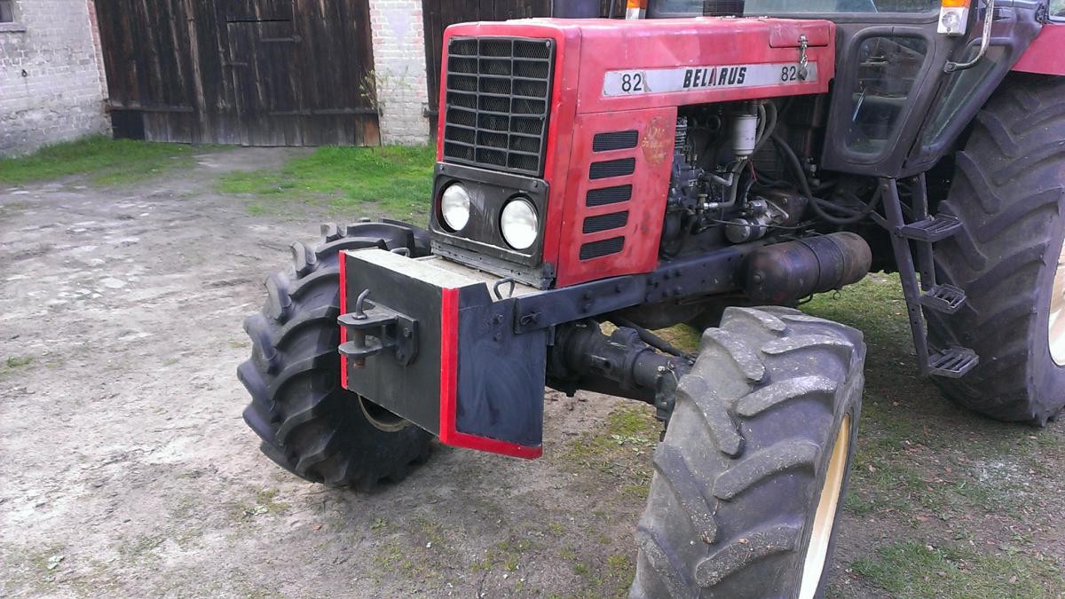

Wrzucam tu zdjęcie mojego balastu to w oddzielnym temacie nie mogę już zdjęcia dodaćpost-124711-0-11948900-1398193582_thumb.jpgpost-124711-0-36065100-1398193633_thumb.jpg
