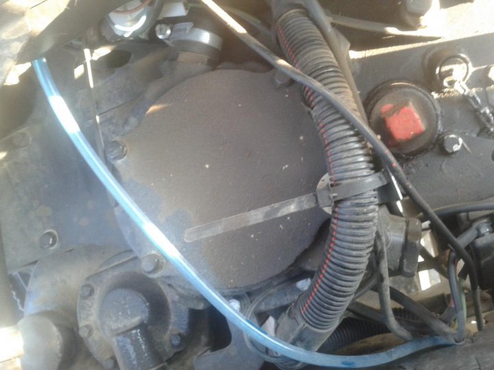

bo tam na pompie z tyłu mam taki guziczek (zawór bezpieczeństwa) i jak dam wajchy na podnoszenie i nie chce podnosić to jak go wcisnę to podnosi , ale to jednorazowo
podobny temat jest na forum masz ten sam podnośnik co 952 i 1025 musisz poszukać coś kiedyś czytałem na ten temat, ale skoro jak tym guziczkiem ruszysz i jest odrazu poprawa to szukaj tam w tym zaworze przyczyny może zacina się tam coś

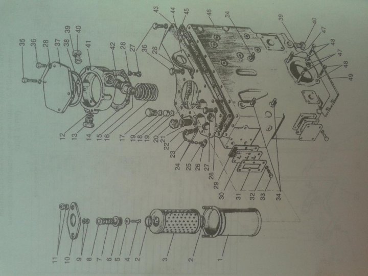

Chyba mogę ci pomóc (mam nadzieję). Mam pronara 1221 to to samo tylko w innym opakowaniu. Na jesieni miałem podobny problem, do twoich objaw dorzucę jeszcze jedną . Podczas pracy ładowaczem podnosiły mi się ramiona tylnego tuza ot tak po prostu bez powodu i to przy otwartym rozdzielaczu choć to podobno nie możliwe. Opadały dopiero po zgaszeniu pataja i to też bez jakiejkolwiek ingerencji z mojej strony. Nie miałem pojęcia co jest, ale zauważyłem że jest mało oleju w zbiorniku co było dziwne bo przed sezonem wymieniłem wszystko i stany był ok. a wycieku nigdzie nie było, więc dolałem ale to nie pomogło. Gwarancja już minęła ale pozostał mi kontakt z jednym z serwisantów i z niego skorzystałem. Chłopak przyjechał zdjął pokrywę filtra i cały bok ciągnika spłyną olejem co się okazało zaciął się ten zawór co jest w obudowie filtra i sam filtr aż zassało do środka. Po wymianie filtra i rozbiórce zaworu (sama rozbiórka wystarczyła, po ponownym złożeniu zawór działa, niby cudowne uzdrowienie w jakie ja nigdy nie wierzyłem ale w tym przypadku.....) wszystko zaczęło działać jak należy. Nawet olej się znalazł bo co się okazało olej nie spływał do dołu tylko zostawał na górze. Jeszcze jedna uwaga podczas pracy w moim przypadku zaczął hałasować rozdzielacz, momentami nawet dość mocno. Oleju już po tym wszystkim nie uzupełniałem chociaż nie mało go wyleciało górą po rozkręceniu, ale po wyjęciu filtra olej spłynął na dół i stan był na 3/4. Sprawdź może podczas pracy jak zaczynają się problemy poziom oleju w szybce może masz ten sam problem co ja jeśli oleju brak a przed pracą olej był to zdejmuj pokrywę i rusz zawór a jak byś miał filtr to też go przy okazji wymień. Nie lubię stawiać diagnozy "na telefon" bo może się okazać nie trafiona ale w tym przypadku niczym nie ryzykujesz więc ..... a nuż, mam nadzieję że pomogłem, zacznij od kontroli poziomu oleju. Pozdrawiam
A i jeszcze jedno gość zgarnął ode mnie 120 zł chociaż filtr był mój ale z dojazdem to chyba jeszcze nie tak tragicznie, gdy bym wiedział ze to taki myk wystarczy to sam bym go zrobił.
Teraz przyszło mi do głowy jeszcze coś. Jak wymieniałem po raz pierwszy filtr sam, popełniłem błąd bo zamiast rozkręcić dwie nakrętki po bokach tego słoja kryjącego filtr to ja się dobrałem do tej środkowej skręcającej właśnie ten zawór. Zawór potem skręciłem ale być może za mocno, ten mechanik powiedział że należy go skręcać tylko tyle aby ta podkładka co się zciska sprężynę pod nią była na równo z krawędzią cylindra zaworu, może być minimalnie pod krawędzią ale mini mini, najlepiej równiutko z nią. Dobrze jest też dać drugą nakrętkę kontrującą aby zapobiec ewentualnemu rozkręceniu, tylko nie samo kontrującą bo gorący olej rozpuści plastyk i nakrętka traci swoje właściwości.

mówisz że popełniłeś błąd że nie to odkręciłeś , czyli co najpierw odkręcać , pokaż na 2 zdjęciach
witam mi w belarusie 1221.4 podnośnik ten sam co u Ciebie tak samo się działo po ok 1,5 do 2 godzin jak się olej nagrzał przestał podnosić albo opuszczać miałem tak od samego początku wymiana oleju na lepszy i filtra nic nie dała założyłem chłodnice oleju też nic nie dało dopiero wymiana tego okrągłego rozdzielacza z tyłu co masz ten guzik sprawę załatwiło koszt ok 400 zł nawet oleju nie musisz spuszczać chociaż wtedy troche Ci wyleci zanim włożysz nowy

w tylnym podnośniku jak masz ten guzik to jest rozdzielacz od podnośnika odkręcasz dwie śrubki na 12 klucz chyba i musisz czymś podwadzić żeby wyszedł Ci ten rozdzielacz do góry ale jak chcesz tylko zajrzeć to spuść olej bo ja miałem nowy przygotowany jak wyjęłem stary zaraz włożyłem nowy żeby jak najmniej oleju wyleciało, umnie sprawę załatwiło przynajmniej narazie, ale czy u Ciebie będzie to samo gwarancji nie daję. ciśnienie na gnieżdzie przed wymianą też sprawdzałem na zimnym troche ponad 180 na ciepłym dobre 160 bar

nie dochodziłem co tam się w środku uszkodziło tam się otwieraja przepływy od ciśnienia na moje po rozgrzaniu coś się zacinało a guzik to mechaniczny popychacz. jaka cena rozdzielacza taka jakość wykonania niestety wychodzi nato jak się trafi
