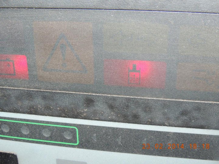

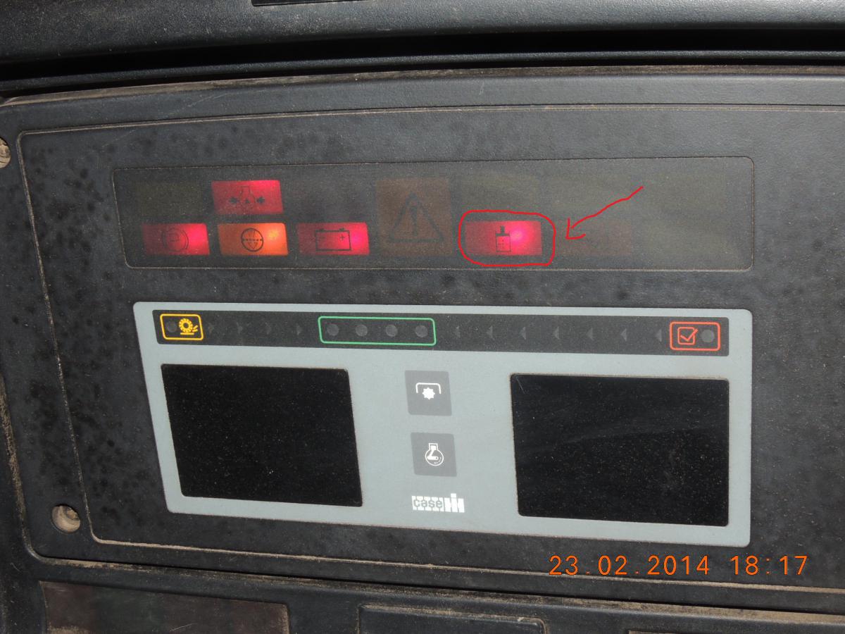

witam. Nie dawno kupiłem ciągnik case 5150 i ostatnio zauważyłem że zapaliła mi się czerwona kontrolka po środku deski rozdzielczej i nie wiem co ona oznacza. Byłbym bardzo wdzięczny gdyby ktoś powiedział mi co ona oznacza ;)
Ps. załączam zdjęcie . post-100297-0-92312200-1393183908_thumb.jpgpost-100297-0-86165700-1393183952_thumb.jpg
Edytowane przez daniel2013
Gość Profil usunięty
Coś z ciśnieniem oleju w skrzyni na moje. Zmiana oleju i filtrów.
dokładni etak zapchany filtr hydrauliki. do wymiany ten z prawej strony za drabinką i do wyczyszczenia drugi siatkowy ukryty za dekielkiem przykręconym dwoma śrubkami M10 w pobliżu pompy hydrauliki. ps olej tez koniecznie zmien.
Edytowane przez BENNY82
Witam panowie. A czy przy czyszczeniu tego małego filterka potrzeba spuszczac olej ze skrzyni? Bo przy wozeniu kukurydzy zaswieciło mi się zapchanie filtra hydrauliki, przejezdzilem do końca dnia raz się świecił raz nia ale nastepnego dnia dostał nowy filtr i olej fuscha a tego małego nie czyściłem bo zapomniałem o nim i pytanie czy wystarczy tylko go wykręcić i wyczyścić czy spuszczać olej trzeba?
