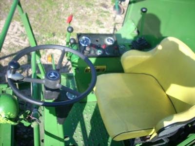

OD czego jest wskaznik pod kierownica w kombajnie John Deere?? I gdzie powinien byc podłaczony bo u mnie jest właśnie zwinięty kabelek i nie jest podłączony ?
