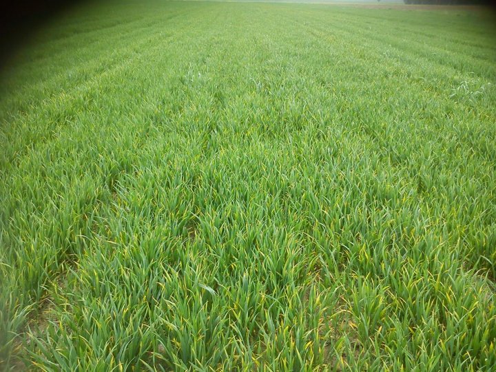

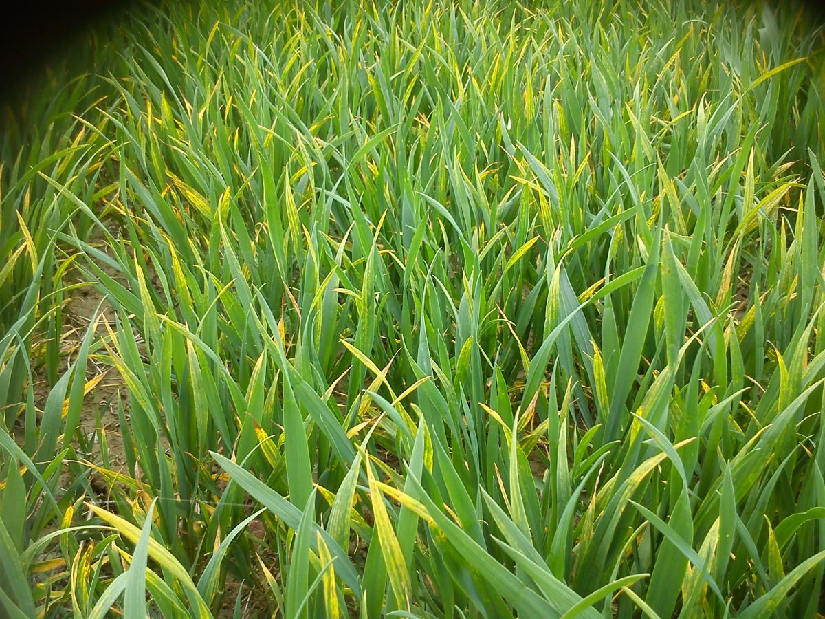

Witam. Jestem nowy na forum i w rolnictwie. Mam pszenicę Scagen którą dobrze odżywiłem I-dawka 250kg saletry II-80kg mocznika i 100kg saletry. Chciałem skrócić wcześniej ale pogoda nie pozwalała więc 19.04. opryskałem modusem w dawce 0,4l/ha+siarczan 7,5kg+0,3l tytanitu+mikroelementy+ 2 odżywki z azotem i mikroelementami+ tilt 0,7l+mirage 0,7l. Po 3-4 dniach zauważyłem że pszenica robi się żółta zasychają końcówki liści.Byłem dzisiaj na polu i nadal jest żółto może nawet więcej niż wcześniej. Czyżby wyglądało by to na przypalenie modusem i czym to zlikwidować. Stosować jakieś odżywki+tytanit.
Proszę o Pomoc i sugestie

Moze nie przypalenie moddusem a to efekt ze pewnie stosowałeś to w trakcie słonecznej pogody. Po kilku dniach taki efekt powinien minąć.
