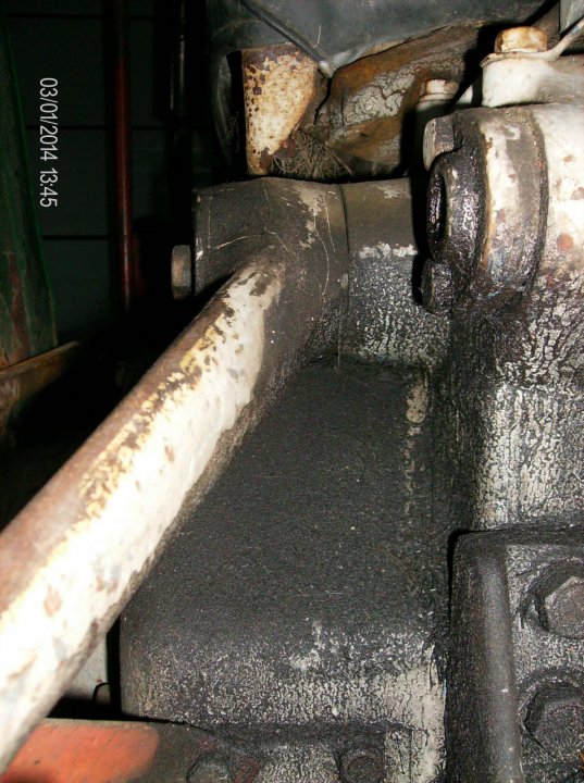

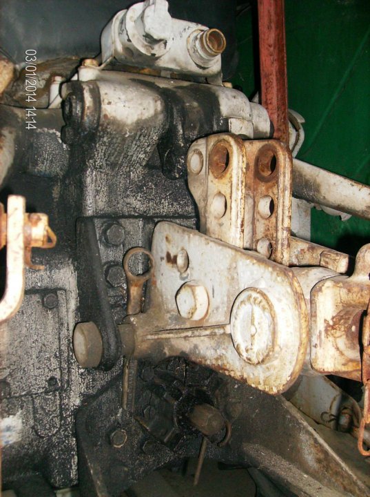

Ponieważ nie operuję fachowym słownictwem, to zilustruję pytania fotkami:
Drążek skrętny to to miejsce?
Jeżeli tak, to grubsza robota, będzie znów tulejowanie, ponieważ:
Luzy na zaczepie "reguluje się kluczem" wbijając go w odpowiednie miejsce.

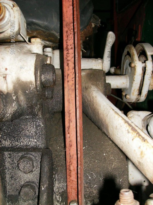

oś ramion to tu?
i tu?
A co z WOMem, też można później uszczelnić, czy będzie trzeba zrzucać olej ze skrzyni?

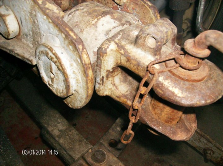

I przedostatnie pytanie, czy to:
i to:
na pewno powinno być zaspawane?

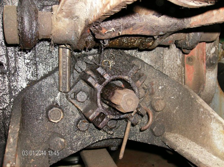

Ostatnie pytanie:
co się tu kryje pod tą śrubą? Nie jest to aby miejsce na brakujące mi gniazdo hydrauliki?

Drążek skrętny jest pomiędzy dwoma pokrywkami przykręconymi po bokach plecaka nad osią ramion. A oś ramion to właśnie ta na którą są nałożone.
W obu miejscach są oringi. Problem jest je jedynie wymienić na środku gdzie jest podłączony zaczep łącznika centralnego. Ale da się to zrobić.
Pod pokrywką na ostatnim zdjęciu jest regulacja zderzaka który współpracuje z drążkiem skrętnym. To nie ma nic wspólnego z hydrauliką. Brakujące gniazdo jest przyłączone zaraz obok tego co masz z góry plecaka. Zaczep nie powinien być zaspawany. Pewnie ktoś to zrobił bo gdy jest w oryginale wahliwy a masz wyrąbane ucho w przyczepie to niemożliwie to tłucze lub zapinał jakąś jednoosiową.

Jontek ten zaczep górny jak nie masz przyczepy to zbędny jest i czasami przeszkadza.
Oki, czyli podnośnikiem się na razie nie zajmujemy, a wałek WOM? Najlepiej było by wymienić uszczelniacz przy spuszczonym oleju, prawda?

Przyjrzałem się zdjęciom dokładnie i walek wom bym sobie odpuścił uszczelnianie przynajmniej na razie bo wygląda że zacieki są z góry a sam walek może być szczelny ,co do zaczepu to jak jest pospawany od środka to na naprawę szkoda czasu bo i tak nie jest orginalny tylko od c-360 ,orginalny miał trzy otwory do regulacji i szersze boki( tam gdzie jest włożony klucz na zdjęciu)powinien dochodzić do końca widełek od korpusu.

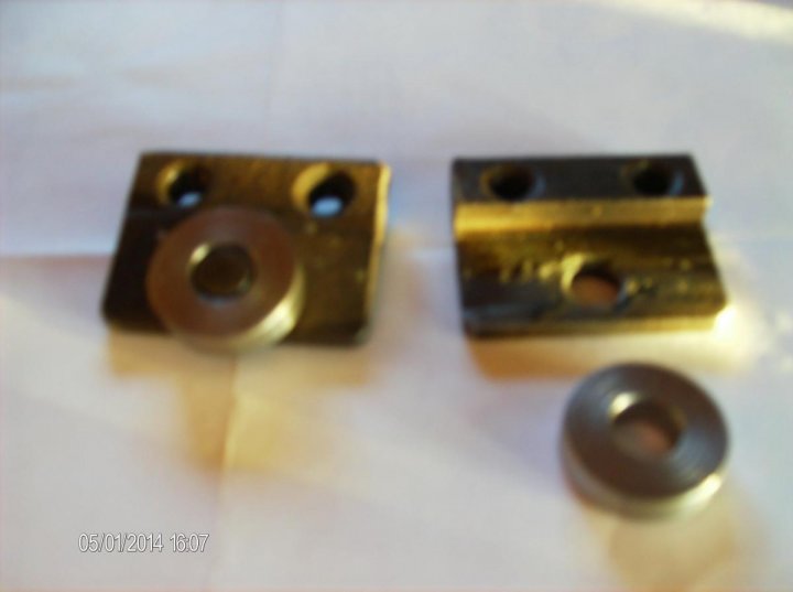

No to rolki:
Dla potomnych: wymiary rolki: fi10/fi24/7
Do usunięcia obrobionej ośki zaniosłem na porządną maszynę do odwiercenia, a wystarczył młotek, pobijak i jedno dobre "puk", od strony spawu, przeciwnej niż ośka wystaje.
W to miejsce nowy pręt fi10 długi też na 10, a, byłbym zapomniał - ze stali gatunek 45, bo ona się utwardza przy spawaniu

W swojej założyłem tam łożyska. To ustrojstwo pracuje w takim syfie że z czasem rolki przestają się obracać i wyciera się w jajco. Smarowanie tylko pogarsza sprawę bo zbiera się tam bród.

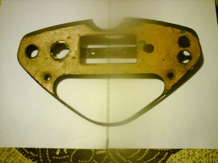

Potrzebujesz podstawy tej przykręcanej do zbiornika ,na to nakładka blaszana pod zegar i dopiero zegar ,
Podstawa może być oryginalna tylko ktoś wyciął otwór na bezpieczniki z boku, łatwo to sprawdzić bo jest tabliczka znamionowa tylko zamalowana Znalazłem blachę mogę się pozbyć
Edytowane przez ptaszyna
Podstawa nie jest raczej oryginalna, bo przy dźwigni biegów jakieś takie dziwne podgięcie jest... Choć z kolei oprawa okrągłych zegarów na jakimś dospawanym blaszysku się trzyma...
