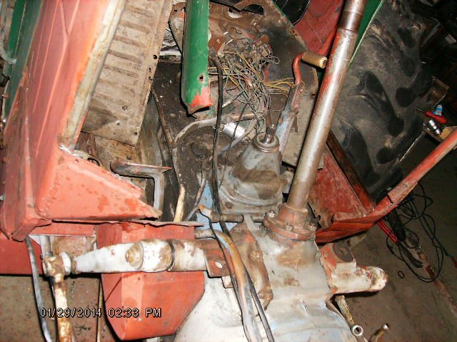

Dla porządku:
Kolumna poskładana:
Jedyny luz jaki pozostał, to kilka stopni na klinie kierownicy, ale myślę, że po założeniu zbiornika i skręceniu kierownicy nakrętką będzie ok.
Nikomu nie będę doradzał takiej roboty w temperaturze - 10 C. Pasowania są tak ścisłe, że kamienie nie chciały wejść w swoje otwory. Po doprowadzeniu wszystkiego do temperatury pokojowej weszły z luzem 0,000 mm, oczywiście posmarowane olejem, żeby nie pracowały na sucho przez kilka pierwszych chwil zanim olej spenetruje wszystkie zakamarki.

Po kilku (nastu) obrotach kierownicą pojawił się luz na kierownicy (tak na szerokość dłoni). Jeszcze za mało podkładek pod łożyskami? Gdy składałem było na zero... Luzy nakrętka - śruba, nakrętka - kamienie, kamienie wałki - "półośki" układu kierowniczego są zerowe.
Jak pewnie widać na wcześniejszych zdjęciach również plecak jest "czarny" od przecieków przy ramionach podnośnika (i góra i dół). Czy mogę to sobie zostawić na później, czy robić od razu za jednym spuszczaniem oleju ze skrzyni? Inaczej: do wymiany tych uszczelnień też będę musiał spuszczać olej?
