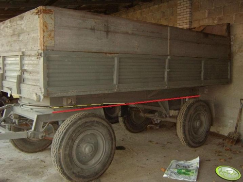

Mógłbyś "grzepo" pokazać na fotce lub opisać dokładniej czym różni się przedni wózek?
Planuję kupić przyczepę D55, ale nie chciałbym na darmo jechać ponad 400 km.
Czasami ktoś podaje albo ma nawet w dowodzie inny typ pojazdu niż jest w rzeczywistości.
Gdyby ktoś wiedział gdzie można kupić za rozsądne pieniądze d55 byłbym bardzo wdzięczny za info.
Przyczepa może być do remontu...

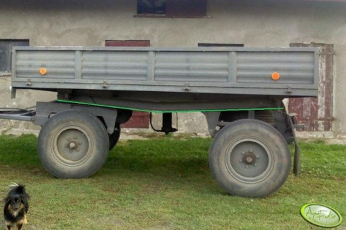

do tego prosta rama dolna, w 47 jest gieta i spawana posrodku
Dzięki za wyjaśnienie. Wiem, że w d47 dolna rama jest w kształcie "trókąta" tak jak zaznaczyłem na zielono.
Dobrze myślę, że w d55 rama jest zwężona z przodu co widoczne jest kolorem zółtym.
A może dolna krawędź ramy jest prosta jak czerwona kreska tylko fotka zniekształciła profil?
D55:
D47:
